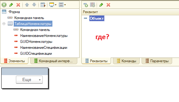

Не фурычит, тут явно какая-то простая ошибка. Нужно вывести номенклатуру из группы и спецификации по ней с кодами.
Клод написал простой код, дал какое-то объяснение, но не работает.
https://cloud.mail.ru/public/FTuz/zahS4Jmo6
Зачем оно так спрятано не могу понять.

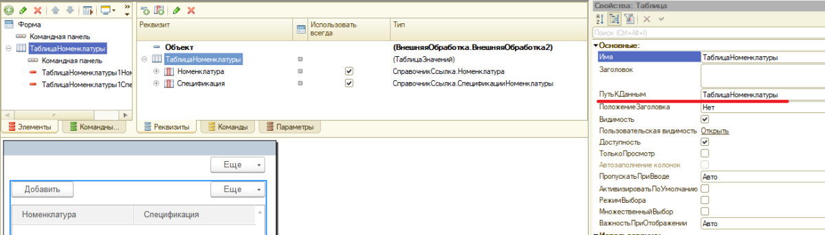

11 Волшебник
21.04.25
А меня ещё смутило, что элемент формы ТаблицаНоменклатуры не связан с реквизитом формы, которых попросту нет
Может лучше сделать вот так?

25 lazybird
21.04.25
(11) Не работает все равно

Так вот, б***, в чем прикол, я тупо не могу эту логику вкурить! Я кнопку вроде как создал, а как ее на форму засунуть?)) Она не перетягивается. Это что-то с чем-то)

А зачем в окне-редакторе форм существует возможность создать, например, кнопку, если ее  нельзя перетащить на форму? А если создать справа через "комманду", то появляется?

(58) а ты её поставил, соврал.
Ну извините, так хотелось побыть человеком...
Нашел как кнопку поставить, заработало бл**ское оное!
