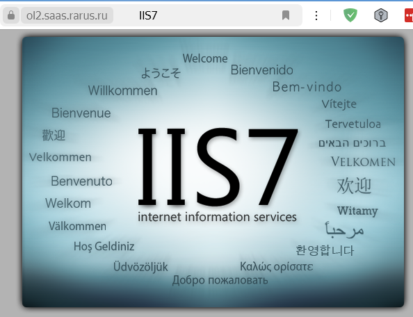

25.04.25
бугагашеньки! а на той стороне винда!
![]() значит шансы с DCOM есть, только очень маленькие |
