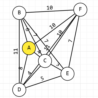

25 Волшебник
13.05.25
(19) примерно так:
26 Garykom
13.05.25
(25) не очень Евклидова геометрия походу
27 Волшебник
13.05.25
28 Волшебник
13.05.25
(26) учтены воздушные течения и рельеф местности
