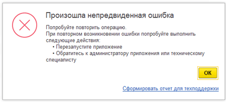

В компьютере Большого адронного коллайдера наконец-то начала применяться 1С 8.3.27.
В нём есть контрольная функция, текст которой представлен ниже.
Казалось бы, программист 1С всё предусмотрел, включая вмешательство агентов из нуль-пространства.
Для справки: агенты нуль-пространства могут вставлять и удалять любое количество нулей в строки внутри кавычек.
Тем не менее, коллайдер сломался и никакие предварительные проверки не сработали, т.е. не было сообщения, а продакшен упал с окошком:
Вопрос: какое было вмешательство агентов из нуль-пространства? Какую проверку надо добавить, чтобы пресечь подобное вмешательство в будущем?

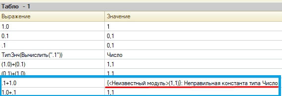

33 Волшебник
19.05.25
(32) А ведь это очень странно...
Выражение "1.0+.1" в табло выдаёт 1.1
Вычислить("1.0+.1") тоже возвращает 1.1

35 Волшебник
19.05.25
Я говорил про это:
В 1С от перестановки слагаемых иногда меняется сумма.
Похоже, это связано с литералами и преобразованиями типов.
Синтаксический анализатор выражения разбивает его на лексемы и иногда сразу входит в числовой контекст, что ему помогает анализировать следующие литералы, а иногда не может понять тип первого литерала в контексте выражения и выдаёт ошибку. При этом отдельно этот литерал он распознаёт как число.
36 Волшебник
19.05.25
(32) 👍 Похоже, это единственное костыльное решение задачи. Хотя даже скобки не помогают. Задачу можно было бы усложнить и для скобок, но другого я не вижу.

40 Волшебник
19.05.25
Разгадка в том, что функция Вычислить() производит разбор лексем и приведение типов. От перестановки ЛЕКСЕМ их сумма после приведения типов может измениться.
41 Волшебник
19.05.25
Резюме: Баг в платформе 1С:
Функция Вычислить() работает некорректно при перестановке числовых слагаемых.
