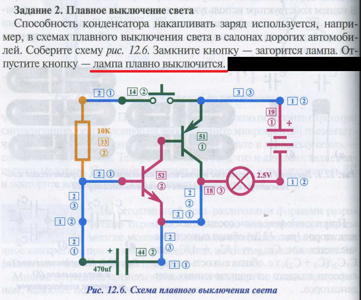

Ниже приведена электрическая схема. Казалось бы она просто включает и выключает лампочку, но зачем нужны все остальные элементы? Что они все вместе делают?

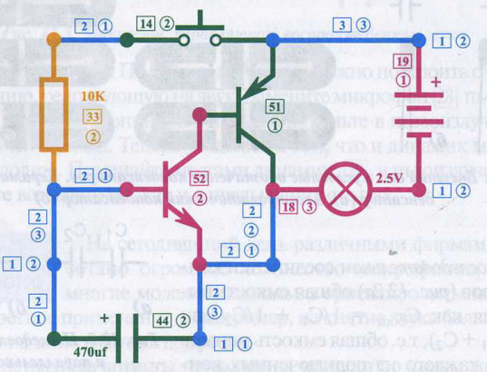

Upd. 2-я схема в (28)

(0) реле времени какое-то
2 maxab72
26.05.25
мигалку из лампочки делает. в смысле лампочка то затухает то снова разгарается. с какой частотой - хз, я формулы по промэлектронике уже не помню ни одной.

4 PLUT
26.05.25
(2) мигалку - это мультипультивибратор нужен
мультипульти примерно так выглядит

если кнопка не нажата ни разу, то зеленый р-n-p транзистор "закрыт" и лампочка потухлая (погасшая)
если тыркнуть кнопку, то конденсатор зелененький на 470 мкФ зарядится через резистор оранжевенький и откроется транзистор красненький n-p-n, который откроет зелененький транзистор и лампочка "загорится"
если кнопку отпустить, то через какое-то время лампочка опять то потухнет, то погаснет

(5) Если кнопку нажать, то да, конденсатор зарядится, откроет красный транзистор, тот откроет зеленый и ток пойдет через лампу. Общее сопротивление цепи упадет, упадет и напряжение на емкости и красный закроется, закрыв и зеленый. вот и получим разгорание-затухание.

10 Волшебник
26.05.25
(7) ну так зачем нужны эти транзисторы, если при нажатии она горит, а при отжатии гаснет? Какой в них смысл?
11 Волшебник
26.05.25
(8) Очень близко, но не совсем верно.

(10) так вот жы (1)
"реле" времени = таймер

13 Волшебник
26.05.25
(12) нет
14 PLUT
26.05.25
(13) ну значит плавный старт, чтобы вольфрамовая спиралька в теплой ламповой лампе подольше не перегорела от переходных процессов?
15 Волшебник
26.05.25
(14) нет, но близко

17 Фокусник
26.05.25
(10) Плавное включение/выключение, чтобы лампочка не перегорала лишний раз?
Как в анекдоте ;)

18 Волшебник

19 PLUT
26.05.25
(18) ну в целом да, включится сразу, отключится плавно из-за "мееедленного" закрывания зеленого транзистора

(19) только кнопка без фиксации нарисована (как кнопка дверного звонка) пока держишь нажатой - свет светится (такое себе юзабилити)
21 PLUT

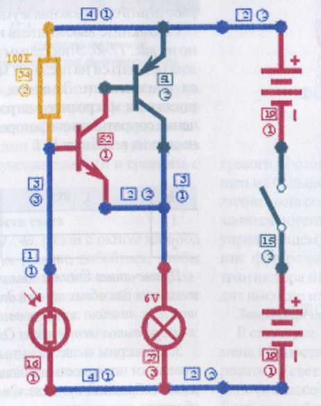

28 Волшебник
26.05.25
Давайте поймём ещё одну схему. Что это?
29 АгентБезопасной Нацио
26.05.25
(0) Плавное включение в течение порядка 5 секунд, с задержкой на 1.2 секунды, и плавное выключение с ненормируемой задержкой (зависит от тока базы)

31 Волшебник
26.05.25
(29) включение быстрое, выключение плавное
32 АгентБезопасной Нацио
26.05.25
(31) при 10к, 470 мкФ, и 2.5В питания - до 0.6В на конденсаторе доедет только через 1.2 секунды.
33 PLUT
26.05.25
(28) прочитайте задание (там сверху написано над этой картинкой)
я так вижу: тут прям нормальный синий выключатель с фиксацией
если кнопку "вкл", то лампочка сразу загорится
если кнопку "выкл", то лампочка сразу потухнет
но вот если темно, то лампочка при "вкл" будет ярче гореть, чем в дневное время (фоторезистор в параллель базе красного транзистора)
34 maxab72
26.05.25
(28) куча проволоки с двумя батарейками, выключателем, двумя транзисторами, лампочкой, резистором и фоторезистором. Я угадал?

(28) Включение света в темноте?

42 Волшебник
26.05.25
(36) Да, автоматическое. Причём яркость обратно пропорциональна сумеркам/темноте.

45 maxab72
26.05.25
(42) глупая схема. если ее включить на свету и забыть что включил (лампочка то не горит!), батарейки сядут без всякой пользы, причем довольно быстро и с нагревом, т.к. сопротивление в цепи будет маленькое.
46 PLUT
26.05.25
(45) неа, батарейки не сядут, т.к. транзисторы закрыты, когда лампочка не горит
а вот когда наступит ночь/сумерки, тады да
вернее 6 Вольт/ 100 кОм = 0, хрен десятых ампера 60 микроампер

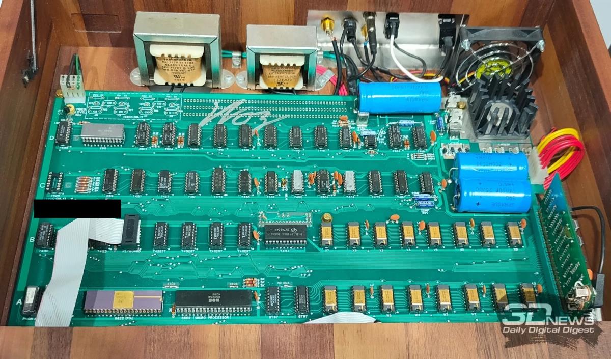

Ну давайте последнее задание. Что это? Только точно.
48 Fish
26.05.25
(45) Там же аккумуляторы, а не батарейки. Если к этой схеме прикрутить солнечную панель, то будет работать долго - днём заряжаем, ночью светим.

(47) плата из АТС?
50 Волшебник
26.05.25
(49) нет
51 PLUT
26.05.25
(47) прочитайте, что в черном прямоугольнике написано
у меня похожая плата в печатающем устройстве МС6313 была.... (точно не помню)
что-то советское вычисляющее
https://red-innovations.su/index/photos_c/ms6313.html

(51) я его специально там поместил, чтобы была задачка
54 Волшебник
26.05.25
(51) нет, не советское
55 PLUT
26.05.25
(53) ну так картинка с ноготь, х.р что разглядишь
черный прямоугольник лучше всех получился
это задание на умение гуглить картинки через тырнет? tinyeye?

57 PLUT
26.05.25
(54) часы "электронные" чтоли на логике?
A B C D разряды вижу
ну или модуль памяти оперативной... мелкосхемы не видно маркировку

59 Fish
26.05.25
(57) Великовато же для часов.
60 Eiffil123
26.05.25
(47) справа какой-то лпт-порт. может модем
61 Волшебник

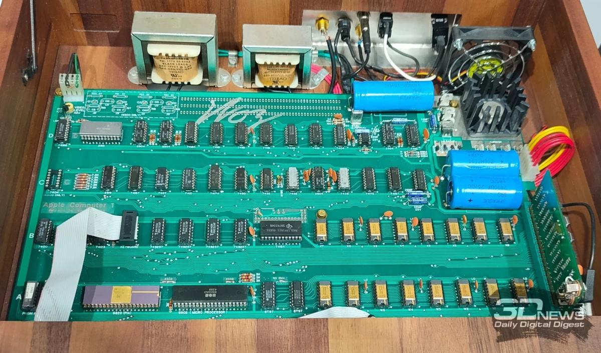

26.05.25
Вот покрупнее
62 PLUT
26.05.25
(60) поищи по картинке, наверняка не сам автор фоткал
63 Fynjy
26.05.25
(62) бездушный ИИ говорит, что это плата для сборки Apple
64 Волшебник
26.05.25
(63) 👍 бинго!

26.05.25
(63) Точнее Apple I.
66 Волшебник
26.05.25
Продажи Apple I составили 200 штук по 500 $.
Сейчас эти компьютеры стоят по 1 млн $

Мне кажется, что все эти истории про "стартапы в гараже" не более, чем байка.
Даже по фото видно, что пайка не ручная. А по легенде они в гараже вручную впаивали микросхемы.
73 PLUT
26.05.25
(72) плата заводская. дорожки оловом луженые. паяли раньше вручную все установочные элементы + мелкосхемы
так что вполне себе "первый экземпляр" под пивасик и ганджубас в гараже собран

"волновая" пайка еще была, если серийный выпуск. все элементы расставляются "вручную" на плату, затем по обратной стороне (с изнанки) пускали "волну" оловянно-свинцового припоя (расплав)
https://ostec-smart.ru/media/publications/smt/payka-volnoy-pripoya/

79 Волшебник
26.05.25
(77) дисковода там не было, был интерфейс к кассетному магнитофону

26.05.25
(28) Реле освещения. Фоторезистор уменьшает сопротивление при увеличении освещения, лампочка тухнет.
83 Волшебник
26.05.25
(82) Неправильно. Лампочка загорается при уменьшении освещения

решение от нейронки
Эта схема представляет собой не просто простое включение и выключение лампочки, а элементарную транзисторную схему задержки выключения (таймер отключения освещения).
Рассмотрим подробно назначение элементов:
### Общий принцип работы схемы:
При нажатии кнопки (верхняя часть схемы):
* Подается ток на базу транзисторов (через резистор и конденсатор).
* Открываются транзисторы, и загорается лампочка.
* Конденсатор заряжается через резистор (это комбинация формирует задержку по времени).
После отпускания кнопки:
* Заряженный конденсатор постепенно разряжается, удерживая транзисторы открытыми, благодаря чему лампочка продолжает гореть некоторое время после отпускания кнопки.
* Когда заряд конденсатора падает ниже определенного уровня, транзисторы закрываются и лампочка гаснет.
### Подробно о назначении каждого элемента:
* **Кнопка (вверху)**: включает схему, замыкает цепь и начинает процесс заряда конденсатора.
* **Резистор 10K (33)**: ограничивает ток, подаваемый на базу транзисторов, и контролирует скорость заряда конденсатора. Чем выше сопротивление, тем дольше задержка.
* **Конденсатор 470uF (44)**: служит накопителем энергии, разряд которого обеспечивает задержку выключения лампы после отпускания кнопки. Ёмкость определяет время задержки (чем больше ёмкость, тем дольше лампа будет гореть после отпускания кнопки).
* **Транзисторы (51 и 52)**: используются как электронные ключи. Они включают и отключают питание лампы. Один транзистор управляет другим, обеспечивая надёжность переключения.
* **Лампочка 2.5V (18)**: нагрузка, которой управляет вся схема.
* **Батарея (19)**: источник питания, обеспечивающий работу схемы и питание лампы.
### Итоговое назначение схемы:
Это схема простого таймера задержки отключения. При нажатии кнопки лампочка загорается сразу, а после отпускания кнопки некоторое время продолжает светиться, что удобно для подсветки, например, лестничных пролётов, коридоров, кладовых и других мест, где требуется автоматическое отключение освещения с задержкой.
