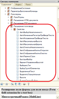

Добавляю программно элементы на форме. В целом все сделал, но возникло три вопроса
1 Как установить полю выбор, ну чтобы три точки было рядом с полем. Конфигуратор подсказывает, что есть свойство РежимВыбора, а предприятие говорит, что такого поля нет
2 Как добавить текстовое поле (тип реквизита строка) в несколько строк? Установил высоту, поле стало высоким, но в нем все-равно одна страна и огромные поля
3 Где это все нормально искать и смотреть, чтобы не бегать по форумам?

(0) 3. где искать понятно, а вот как в этом зоопарке разобраться - только опыт и эксперименты

(3) спасибо, но речь про программное создание. Там нет ни первого, ни второго для Тип("ПолеФормы")

(5) Может ты вид (ПолеВвода) не указал?

(3) спасибо. По поводу .МногострочныйРежим = Истина - странно. Конфигуратор не давал мне его выбрать из списка. Поискал глобальным поиском и увидел использование. Напечатал руками - все ок. Странно.
Спасибо, разбираюсь - с выбором видимо такая же история

(5) всё есть

(9) странно как-то конфигуратор ведет... например, там пять раз свойство Высота у элемента указана при вводе текста, в предложениях вариантов
В общем, не знал, что так бывает. Спасибо
