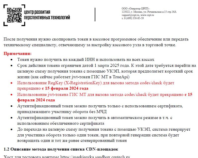

10 MWWRuza
23.09.25
(9) надо будет пересмотреть свежее описание TrueAPI, может чего-то и добавили.
Не утерпел, пересмотрел.
Нет ничего нового...
Красным, кстати, выделено как раз то, что в соседних темах мелькало - почему нельзя использовать КЭП на кассах по Разрешительному режиму для проверки марок перед продажей.
PS 01 марта 2025 - кстати, перенесли на 01 марта 2026. Но в описании не поправили :-(
