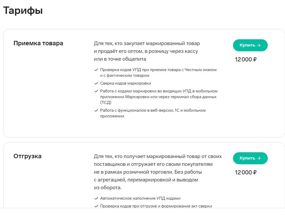

Теперь только это предлагают:
Но, тут, судя по описанию, хоть и не дешево, но есть за что...
А это, еще подняли:
Но, хоть сейчас не прячуи под "обработку обмена", а прямо заявляют, что стоимость лицензии для доступа через API. Раньше, продавали токен вместе с обработкой для 1С, и на вопрос - "не нужна мне ваша обработка, я свою напишу, продайте только токен за разумные деньги?" - отвечали, нет! Токен отдельно не продается, продается обработка. Купите, а там делайте что хотите, не нравится свою пишите, но нашу купите...

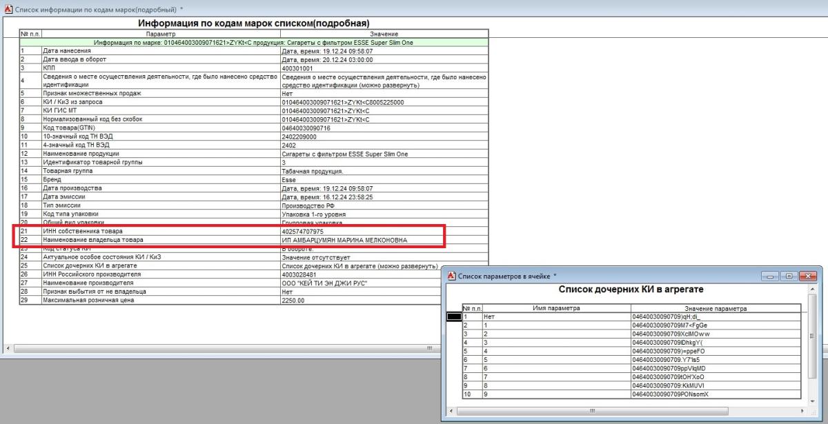

35 MWWRuza
07.10.25
(33) А можно ли из ЧЗ по API получить информацию о принадлежности марки
Можно. Вот:
Не смотрите, что это клюшки, какая разница, API он и есть API, не важно из какой программы.
Запрос там такой: Url = АдресСервераМОТП + "/" + ПрефиксВерсии + "/cises/info";
