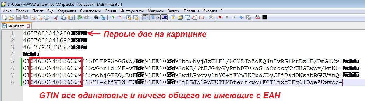

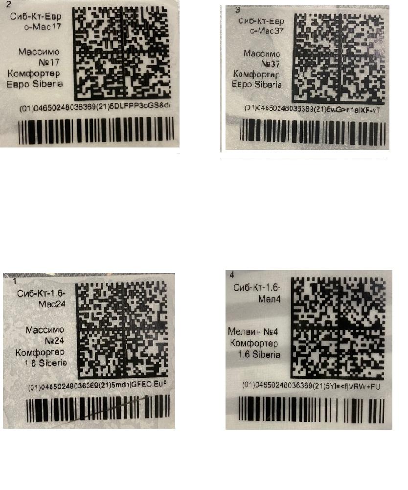

Знатоки Розницы 2.3 - подскажите. Возможно вопрос элементарный, но я много работаю с маркировкой в других программах, а типовая Розница(базовая, исправить алгоритм как я его себе понимаю, возможности нет!) у меня всего пара штук на обслуге... С таким столкнулся первый раз. Подозреваю, что это косяк производителя товара, но, может есть какой-то способ решения/обхода проблемы? В общем: Есть 4 РАЗНЫХ товара. По ЕАН - три разных, у двух товаров одинаковый, хотя товары разные, с разными ценами... Ну, это ладно, на один можно напечатать свой внутренний, это не проблема. Проблема в другом - у всех четырех, в кодах марок одинаковый GTIN - ! Вот: Фотки марок: ![]() А это, ШК ЕАН и коды марок со сканера: ![]() Если марки не привязаны поступлением к конкретному товару(а это у нее сплошь и рядом, магаз маленький, оборот ни какой, интегрированного ЭДО нет, а просто подписывает УПД в СБИС и "забивает" товар руками), то если в чеке "пикнуть" сразу марку, Розница говорит - "не знаю такого, уточните, что это за товар". Все верно. Выбираем товар из списка или вручную, или по ЕАН, не важно. Марка продается, все хорошо, но, при этом привязывается по GTIN к товару, который продали! Продаем следующий(но, ДРУГОЙ! физически, из этих четырех) товар, опять "пикаем" марку. Выходит первый товар, который привязали! Ну, понятно, по GTIN из марки находит... Ладно, отменяем, "пикаем" ЕАН второго товара, товар находится правильно, запрашивается марка. "Пикаем" марку... И вот тут - фигвам! Ругается, что марка не принадлежит этому товару, и не добавляет в чек... Понятно, GTIN из марки привязан к другой карточке... И что с этим делать? Можно как-то обойти это типовыми средствами? PS Нет, я конечно вижу выход из положения - написать обработку, которой удалять из базы привязанные марки по этому GTIN, проданные ранее, перед продажей нового товара, если перед этим продавался другой, и при продаже привязывать марку каждый раз к новому товару... Хорошо их всего таких только 4 (позиции, самих товаров конечно не по одному каждого вида, а по несколько)... А если бы их было сотня? Бред какой-то... Может есть какой-то более простой способ обходить такие косяки? |

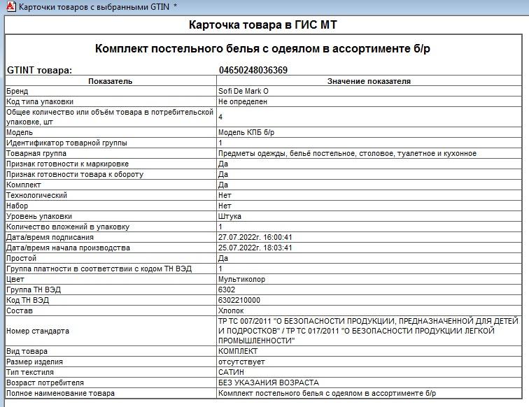

Проверка марок что-то показывает по этим маркам? ну или хотя бы приложение ЧЗ мобильное
avkend
19.10.25
+ (2) все числсять в ЧЗ как Комплект постельного белья с оделялом в ассортименте бренда софи де марк
Думаю что (1) прав |

(3) ассортименте бренда софи де марк
Да, именно так, с точки зрения производителя. Но, для розничного продавца, это разные товары с разными РОЗНИЧНЫМИ ценами, и не могут продаваться как ассортимент - одним товаром "в ассортименте"... PS Кстати, по всем трем ЕАН с этикеток этих марок: 4657802042200 4657802041692 4657792883562 если запросить по ним информацию по карточкам в ЧЗ, добавив впереди нолик и превратив их в GTIN-ы, карточек в ЧЗ нет. |

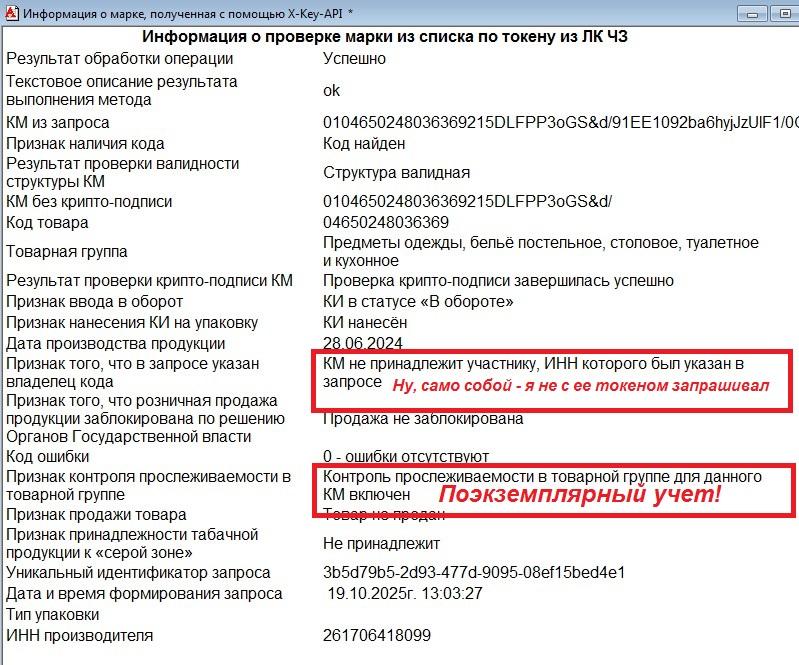

я бы посоветовал отключить признак маркировки для этого товара, и продать как обычный, без марки. С точки зрения ЦРПТ для товаров по ОСУ - не особо критично, одним больше, одним меньше... Ни на что особо не влияет... Пусть висит на производителе и дальше, пока сам ЧЗ в очередной раз не произведет "корректировку остатков" :-) А с точки зрения "опасности" такого действия для продавца - ну... Есть конечно, но она скорее теоретическая - городок маленький, покупатели более-менее постоянные, попасть на контрольную закупку, вероятность близка к 0... Но, по этой ТГ - учет поэкземплярный, и такое здесь не желательно... Марки числятся судя по всему на ней, и их нужно выводить из оборота: ![]() Так, что продажа как без маркировки, тут не желательна, нужно как-то извратиться, но продать "честным" :-) путем... PS Нет, ну в принципе, наверное можно отключить признак маркировки, и продать как обычный товар, а из оборота вывести документом в ЛК ЧЗ, хоть из WEB интерфейса, хоть из самой Розницы(должен же быть там такой документ?), но, это ИМХО как-то не правильно и хлопотно... |

для того чтобы производителю создать карточку для ЧЗ в национальном каталоге ему необходимо:
Войти в Национальный каталог через зарегистрированный аккаунт в системе ГИС МТ. Перейти в форму «Создать карточку товара», выбрать «Добавить» и «Единица». Заполнить сведения о товаре: полное наименование, категорию и подкатегорию, описание, код ТН ВЭД, торговую марку, бренд, фото продукции и код GTIN (EAN-13). Проверить и опубликовать карточку. Вы считаете что возможно создать несколько, в данном случае 4 разных карточки товара и присвоить им всем один и тот же ШК? Кто то занимался таким, это возможно? что то я сомневаюсь. Мне кажется производитель хитроделаный, сделал одну карточку, а у себя потом разбивает дополняя марку своей инфой. Так то все марки в ЧЗ отображается, как один товар. |
