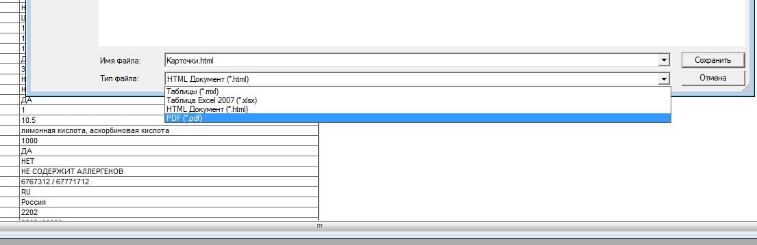

3 Злопчинский
27.10.25
https://infostart.ru/1c/tools/1026032/
Внешняя компонента, умеет сохранять таблицы в формате xlsx, html и PDF. При загрузке перехватывает штатное интерактивное и программное сохранение в Excel, HTML и TXT. В диалоге выбора файла заменяет вариант выбора ".xls" на ".xlsx" и ".txt" на "PDF"

18 MWWRuza
28.10.25
Это программно. А Интерактивно, из меню печати - как в (1)...
Но, это у меня больше для PDF используется, типа сразу любую ПФ сохраняю в PDF. Работает, давно и хорошо, и реально - очень удобно. Всем конрагентам своим в PDF доки отсылаю* :-)
*(не рассказывайте мне про ЭДО, знаю, но у себя не испльзую - не те масштабы)

21 Злопчинский
05.11.25
(18) Интересно, в PDF как рисунок сохраняет (как йоксель) или нормально?
22 MadDAD
05.11.25
(21) как текст.
23 MadDAD
05.11.25
Сначала форматирует в html а потом в pdf. Из-за того что не картинка бывают неточности.
24 MadDAD
05.11.25
(14) а мог бы и позолотить ручку :) надо собранные бинари выкладывать на ИС :)

29 Garykom
14.11.25
Может вместо ВК сделать все же утилиту командной строки?
Для конвертации MXL в разные форматы
Будет намного универсальней и более востребованно
Особенно если добавить туда не только mxl->xls|xlsx или mxl->pdf
Но и xls|xlxs->pdf или банальный xls<->xlsx
А еще про html не забыть, часто требуется
30 MadDAD
15.11.25
(29) это неплохой вариант, делается просто. Тогда нужно будет добавить поддержку мокселя v8.

36 MadDAD
17.11.25
(34) В текущем состоянии можно собрать проект TaskRunnner из репы на гитхабе и он выполняет именно то что нужно. На входе - моксель, имя файла для экспорта и количество потоков для конвертации.
Но тут нюанс - моксель не содержит параметры печати страницы, поэтому там все поля и прочее по дефолту.
Из плюсов - его можно собрать в X64 и забыть про ограничения по памяти для 1С при сохранении. Либу для pdf только тоже нужно взять x64
