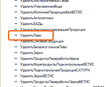

Расширение перестало работать. Было ВидМаркировки, стало УдалитьВидМаркировки. Вопрос знатокам. Каких коней вендор решил поменять на переправе?

(0) >> Каких коней вендор решил поменять на переправе?
Нет существует никаких коней, нет никакой переправы.
Всё это исключительно в Вашей фантазии.
Вендор исправляет архитектурные ошибки, допущенные ещё на заре внедрения маркировки. В те далёкие времена, когда всё это могло умереть на этапе экспериментального внедрения и закончится примерно ничем. Не допустить архитектурные ошибки в такой ситуации довольно сложно. Ну кто бы мог подумать в тот момент, что появятся какие-то там МОДы, привязанные к товарным группам и кассам, данные о которых надо отправлять с каждой продажей...
https://its.1c.ru/db/updinfo#content:2746:hdoc:issogl1_4
По личному опыту, поддержку оратора в (5).
Внедрение любой фичи в учёте, которое происходит прямо в ходе разработки этой самой фичи (того - как оно должно работать), приводит к неоптимальному конечному результату. Который потом приходится либо бесконечно костылить, либо в какой-то момент переделывать, отказываясь от какой-то части изначально заложенных концепций.

Выяснилось, что не только ключевой реквизит справочника Номенклатура (в плане маркировки) поменяли, но и обработки, связанные с проверкой маркированной продукции
24 eddy_n
30.06.26
Предстоит детальный разбор полётов.

Все условия по видам продукции, необходимым полям перенесли в справочник ЭлементыКонструктораВидовПродукцииИС, т.к. все эти условия невозможно уже полностью описывать в коде.
Ну и правильно, лопатить только много)

(34) ну и раньше было перечисление, теперь справочник "ВидыПродукцииИС". Можно в пользовательском режиме все настраивать и не лохматить обновой код каждый раз.

(38) раньше было только табак, обувь, мех.
У каждой ТГ свой АПИ. А потом наплодили 30+ видов продукции, вот и переделали.

РС ЗначенияЭлементовКонструктораВидовПродукцииИС - теперь на это смотрим?
55 Asmody
30.06.26
(50) "некогда думать, херачить надо!" - это девиз всей команды вендора!
56 eddy_n
30.06.26
(54) одним из измерений которого является справочник ЭлементыКонструктора...

С сегодняшнего дня в БП во всех доках с марк. товарами (в том числе и старых по времени) перестали высвечиваться признаки прохождения/непрохождения через ЧЗ

Просто херово спроектировали, все вшили в код 1С, теперь будет динамически собираться на основании настроек в справочниках\регистрах.
63 timurhv
30.06.26
Справочники туда же:
ТоварныеГруппыГИСМТ
ШаблоныКодовМаркировкиСУЗ
ШаблоныРазбораКодовМаркировкиИСМП

Функциональная опция появилась - Использовать контрольные знаки ГИСМ. Для начала.

И в табл.части Товары во всех ключевых доках - реквизит с типом справочник Контрольные знаки ГИСМ

Включил константу 'Использовать контрольные знаки ГИСМ'. В Поступлениях поле в Товарах не появилось.
81 eddy_n
01.07.26
Поле 'Контрольный знак ГИСМ' как элемент одноимённого справочника
82 eddy_n
01.07.26
Нормально так - в Функциональную опцию 'Использовать контрольные знаки ГИСМ' входит пока только один справочник.
83 Гений 1С
01.07.26
