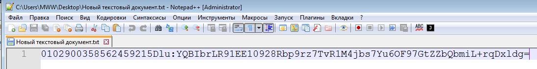

7 MWWRuza
08.09.26
А у Вас со сканером все нормально?
Потому, что:
Так он его и не найдет, код "кривой", символа GS1 нет.
Вот:
Откуда он? Со сканера, или скопипастили откуда-то?
Ща попробую вставить на место GS, и если нет длугих нарушений структуры кода, должен найтись...

11 MWWRuza
08.09.26
Что-то я где-то ошибся. У меня вообще обработка под комовский сканер сделана, может не верно GS вставил, когда вручную корректировал.
Вот:

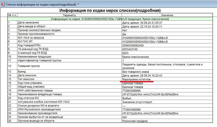

13 MWWRuza
08.09.26
То по РР была, а вот запрос info:
Как я и сказал, маркировка остатков.
Почему чудит ОИСМ - ну... Бывает у них. Должна эта марка проходить, все с ней нормально.
