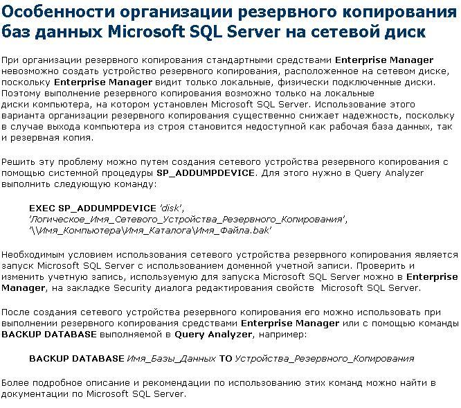

8 ДенисЧ
31.07.13
не даёт копировать с итса...
http://pics.rsh.ru/img/its_1ckgges0.jpg

17 ДенисЧ
31.07.13
(16) Я для кого картинку кинул?
