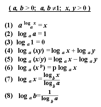

4 Eeakie
19.02.14
(1) хотелось бы иметь невысокую погрешность...
(2) тоже думал найти как сумму логарифмов каждого и делить на количество членов. Пока не могу понять как найти антилогарифм :)

6 Bigbro
19.02.14
антилогарифм  =  экспонента...

14 supremum
19.02.14
