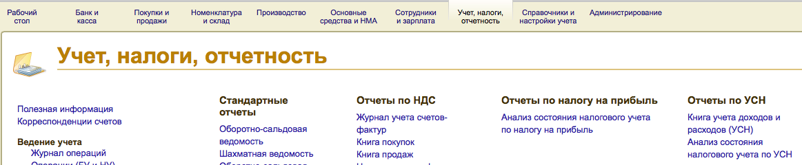

за фейс БП3 - убить надо кто его разрабатывал. я уже все глаза сломал. Такси - видимо есть хорошо

есть "Управление Итогами и агрегатами" в ветек "Обработки" - оно?

(23) нет, там должен быть пересчет итогов, аналогичный штатному семерочному, где-то в стандартных

(27) в названной есть только установить итоги и все.. ага включил "показать полные возможности" - там нашел пересчет итогов.

250 Sol78
23.03.14
(245) раздел "Учет, налоги, отчетность"

253 Sol78
23.03.14
+(247),(250) правда ведь, что ни за что не догадаешься, что отчета "Анализ НУ" нужно искать в разделе "налоги и отчетность"?
это ведь "тонкость" такая... логике не поддается

(250) что-то я на 1 уровне менюшек-пунктов - не нашел.. ткните носом

(265) раздел - это то, что полоса с красивыми картинками наверху окна программы))

(269) что-то у меня такой красивой картинки на рабочем столе - не наблюдается.. или я где-то что-то кардинально неправильно делаю...? с настройками режимов работы?
http://screencast.com/t/STFQwKnvr

(274)  так у тебя УСН. поэтому и отчета этого нет

(280) это действует на пиктограммки и тестк в панели разделов.
а хочу как (278)

ну так кто-нить подскажет как сделать красивый рабочий стол/список как в (278)...?
или тут все спецы по 8-ке разбежались как тараканы, когда я свет включил.. ;-)

(293) В "Сервис - Параметры" поставь "Формы в отдельных окнах". И затем будет доступна вся красота))

(298)(296) (295)   +, точнее, красота работает только если "Формы в закладках"!! если "Формы в отдельных окнах" - то нет в меню этих пунктов.

пока понял только одно (стопудово). Возможности - нормуль, интерфейс мне не нравится кардинально, все тормозит жутко.
304 Злопчинский
23.03.14
галочки в "панели навигаций и действий" - не имеют никакого отношения к красивости. красивость появляется полсе нажатися красного кружочка возле главного меню...

и красивость исчезает сразу как только тыкаешь в главное меню...
и срабатывает включение красивости на второй раз.. сначала приходится в кнопку спозиционироваться, а потом жмакать... уродство какое-то...

(304) имеет, красивость появляется если галку снять, и пощелкать по разделам
