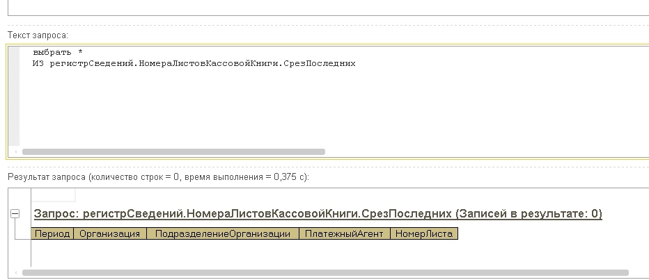

20 Necessitudo
11.05.15
Так как в срезе последних регистратор получить?))
