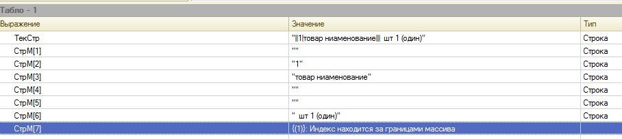

10 aka AMIGO
03.09.15
Нашел функцию в форуме. Разложил..
http://pics.rsh.ru/img/1razl_kdb1s6dk.jpg
ужосс.. © :)
с кодом в (5) невесть что запишется в базу.. если вообще запишется.
