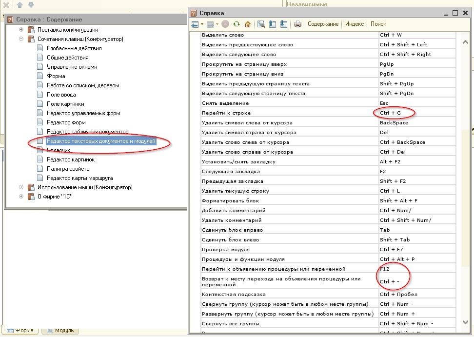

Пардон, я не полностью вопрос задал. Где функция перехода к заданной строке в программном модуле. Вот.

Ctrl+G ?
4 goodzone
11.05.16
(3) Точно, спасибо огромное :)

Вот еще полезные кнопки:
Ctrl + T - чтобы найти редактируемый объект в дереве конфигурации
F12 - чтобы перейти к определению процедуры, функции или переменной.
Ctrl + минус - вернуться на прежнее место редактирования. например, возврат в исходный модуль после перехода по F12.

10 Ёпрст
11.05.16
Читайте F1 на ночь, там всё это есть
11 Ёпрст
11.05.16
