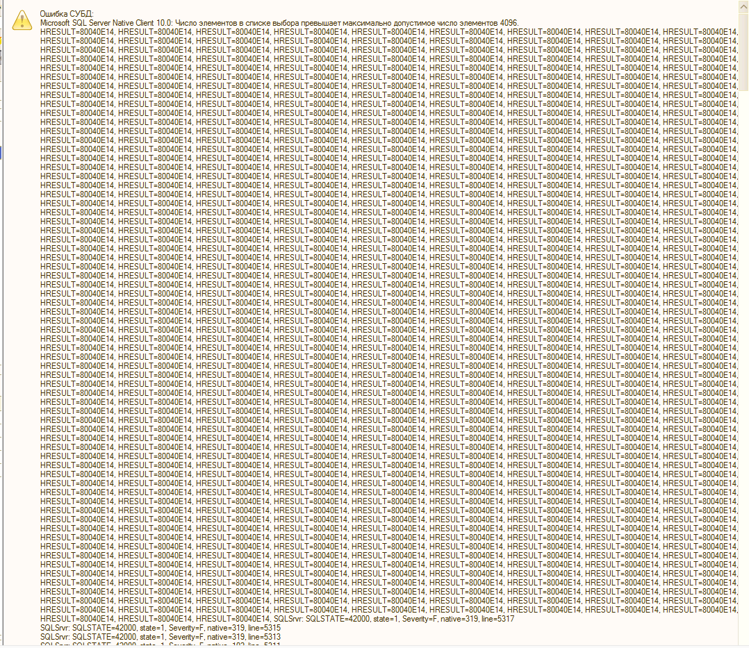

День добрый. Появилась проблема с групповой обработкой справочников и документов. Конфа УТ 10.3
Если быть точнее со справочником номенклатура при включенной галочке "Отбор по свойствам".
Изначально ругался на превышение количества колонок.(В базе на данный момент около 600 свойств)
https://i.gyazo.com/b7769d1163b7465e687a1fc78c6de1a0.png
Через анализ запроса смог выяснить, что из 1с в скуль идет запрос, в котором к каждому свойству добавляются еще 6 колонок.
Решил эту проблема разбив запрос на части, теперь тащится по 300 свойств в цикле.

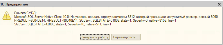

Но возникла новая проблема. Если делать запрос с отбором в "В группе", и выбирать какую-то большую группу, то теперь падает с другой ошибкой.
https://i.gyazo.com/eeaf50566421005d9a656266fb00decc.png
И как вылечить это я уже не знаю. Может кто сталкивался или может помочь советом?

Первый скрин http://itmages.ru/image/view/4674734/d41d8cd9
Второй скрин http://itmages.ru/image/view/4674739/d41d8cd9

(2) ну как вариант - разбить большую группу на подгруппы...

Ошибки вываливаются не при изменении реквизитов, а при нажатии кнопки отобрать. То-есть в момент получения записей с нужным отбором.
6 dmrjan
02.08.16
(5) Возможно получается, что поле уже имеет максимально возможный размер, а в отчете идет попытка добавления к этому полю какого-то символа.
