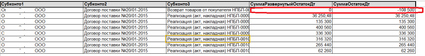

Есть запрос:
ВЫБРАТЬ
    ХозрасчетныйОстатки.Субконто1,
    ХозрасчетныйОстатки.Субконто2,
    ХозрасчетныйОстатки.Субконто3,
    ХозрасчетныйОстатки.СуммаРазвернутыйОстатокДт,
    ХозрасчетныйОстатки.СуммаОстатокДт
ИЗ
    РегистрБухгалтерии.Хозрасчетный.Остатки(, Счет.Код = "62.01", , Субконто1 = &Субконто1) КАК ХозрасчетныйОстатки
Не могу понять, почему значения: ХозрасчетныйОстатки.СуммаРазвернутыйОстатокДт отличается от ХозрасчетныйОстатки.СуммаОстатокДт
http://s8.hostingkartinok.com/uploads/images/2016/12/550eecd876d24ca7f07f782a216aeb10.png
в чем причина такого поведения?

развернутое сальдо применимо только для АП-счетов
в данном случае счет активный

развернутое кредит = 108500
Развернутое дебет = 0
Сальдо дебет =-108500
все по честному
