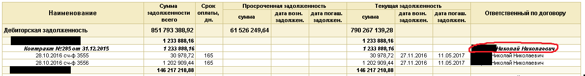

Суть задачи такова: надо сохранять отчёт в регистр сведений с возможностью его дальнейшей выгрузки в поле табличного документа.
Сделал выгрузку в регистр сведений, потом загрузку из этого регистра в табличный документ, но у меня сбилась группировка почему-то.
Вот так выглядят итоги в запросе для отчёта -
        |УПОРЯДОЧИТЬ ПО
        |    ВидЗадолженности,
        |    Счет,
        |    Контрагент,
        |    Договор,
        |    Документ
        |ИТОГИ
        |    СУММА(СуммаОстаток),
        |    СУММА(ПросроченнаяЗадолженностьСумма),
        |    СУММА(ТекущаяЗадолженностьСумма)
        |ПО
        |    ВидЗадолженности,
        |    Контрагент,
        |    Договор
        |АВТОУПОРЯДОЧИВАНИЕ";
Вот как выглядит результат запроса изначального - http://hostingkartinok.com/show-image.php?id=5f0e6063c8788853743595747039c996
Красным подчеркнул элементы, по которым идут итоги, а синим выделил элемент столбца "ОтветственныйПоДоговору", который тоже каким-то образом попал в группировку вместе с "Договор"

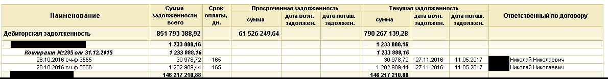

Делаю такие же итоги в запросе из регистра сведений:
    |УПОРЯДОЧИТЬ ПО
    |    ВидЗадолженности,
    |    Счет,
    |    Контрагент,
    |    Договор,
    |    Документ
    |ИТОГИ
    |    СУММА(ТекущаяЗадолженностьСумма),
    |ПО
    |    ВидЗадолженности,
    |    Контрагент,
    |    Договор
А в итоге получаю следующее - http://hostingkartinok.com/show-image.php?id=224eca812b791f98c01b087accf5428e
Как сделать чтобы в одну группировку добавлялось сразу два поля, а то у меня отчёт получается немного изменённым, а именно
1 - Изначальный отчёт (как надо чтобы было) - http://s8.hostingkartinok.com/uploads/images/2016/12/616e08907f043a014565227b97130c2c.png
2 - Выгруженный отчёт - http://s8.hostingkartinok.com/uploads/images/2016/12/c74049e1863097540e2abf6f0ceb0130.png

Какая структура регистра сведений? Как грузишь и выгружаешь? Достаточно готовый отчет сохранить как табличный документ и поместить  в хранилище, а потом из него вытащить на форму или просмотр
3 marshalbratsk
22.12.16
(2) Так и сделаю, наверно. Спасибо
