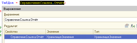

7 marshalbratsk
22.12.16
(5) http://s8.hostingkartinok.com/uploads/images/2016/12/0361086b1ba3aaa0f43ff04905dea20c.png
Говорит, что ХЗ

8 Save_Vol
22.12.16
Проверь тогда,что вернул (6).Посмотри тип.
