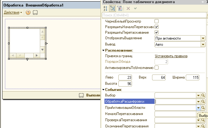

Добрый день ЗУП 2,5 внешний отчет с макетом и формой ,вопрос как обрабатывать расшифровку определенных ячеек отчета ,то есть не просто выводить по щелчку какую то информацию ,путем присвоения значения
"РашифровкаЯчеки" , а именно попасть в ОбработкуРашифровки и там в зависимости от ячейки запускать другую обработку .

(2) Два раза клацнул по ячейке....
И да, а) документ только чтение, б) в ячейке есть расшифровка и в) процедура обработки привязана к табдоку

(3) В макете ПараметрРасшифровки вижу -прописваю там переменную и присваиваю ей значение, а вот обработку рафифровки не найду

Как ты в макете процедуру сделаешь? О_о
свойства табдока - события.

а какое тут событие то выбрать ?

(8) Ты не поверишь...

При активизации ячейки ?

нашел спасибо! тут вставлял табличное поле -вместо поле табличного документа
