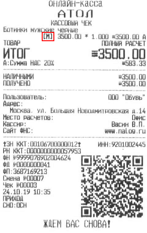

zel_maks@mail.ru
89034470530
12 mzelensky
10.12.19

Допилил Розницу 1-ю, для работы с табаком. Полёт нормальный. На кассовом чеке печатается маркировка, затем через ОФД уходит в Честный знак. Суть, полагаю, одна и та же.
49 mzelensky
11.12.19
(48) Из ОФД в Честный знак автоматически уходит или что-то крутить\настраивать\подключать нужно?
50 R740
11.12.19
(49) Да, если через ККТ прошла информация (в чеке).
51 R740
11.12.19
Подразумевается, что продавец зарегистрирован в Честном знаке, имеет там личный кабинет.

10.02.20
И вот прилетело : Новый формат ФФД
"В чем отличия «старой» и «новой» маркировки?"
https://www.atol.ru/company/news/chto-izmenilos-v-ffd--kak-podgotovitsya-predprinimatelyu-k-novym-trebovaniyam/
вкратце - на той неделе вышла прошивка новая , но на следующий день ее сразу отозвали
звонил в Центр цент всего и вся - там не знают пока, о дате выхода, как будет поставляться, за сколько и.т.д
Вопрос : по "старой" маркировке после 01.03.2020 можно будет продавать без этой пресловутой буквы [M] ?
160 Tatitutu
10.02.20
Участник проекта :
"Только что позвонил в ККМ.Центр по бесплатному номеру, ответили что прошивку производитель отозвал и сейчас новой прошивки нет. Прошивка или как они ее назвали лицензия будет распространяться так: я передаю им свои данные и номер ккт, они по номеру ккт у производителя под этот конкретно аппарат делают прошивку за 1500 рублей, затем через удаленный доступ устанавливают ее за 500 рублей округленно, итого выходит 2000 рублей за один аппарат. Так как сейчас прошивки нет,  то сказали периодически звонить интересоваться. Вот такая у меня информация."
вот такая вот [M] будет стоить 2000 руб. за ККТ , но сколько сэкономим бумаги (кассовой ленты) ;)))
161 Garykom
10.02.20
(159) (160) "Пидарасы"©

210 Garykom
12.02.20
(209) Угу бантики и всем конторам даже кому НДС нафик не сдался пришлось платить за КЗ10.
Так и сча такой же бантик только КЗ10 в топку и платите за лицензии
211 Salimbek
12.02.20
(202) "А зависит только от возможностей прошивки ККМ, которая умеет печатать букву "М" в чеке."
Вопрос такой. Я тупо во все маркированные товары в наименование добавляю [M] и не обновляю прошивку ККМ. Этого будет достаточно для выполнения требований?
212 Tatitutu
12.02.20
213 Salimbek
12.02.20
(212) И что? Есть Приказ MMB-7-20/434 - по нему маркированный товар должен отображаться в Чеке такими символами. Я его отобразил своими руками. Или там жестко прописано - где именно надо отображать эту [M] ?
214 Salimbek
12.02.20
+(213) А у Штриха, например, сюда добавили: https://www.shtrih-m.ru/upload/medialibrary/b27/chek1_page_0001-kopiya.jpg
215 victuan1
12.02.20
(211) Тогда в ОФД уйдет искаженное наименование товара (с буквой М), что не есть хорошо.
Я просто допечатываю букву М нефискальным текстом.
216 victuan1
12.02.20
(214) Атол лучше добавил. У Штрих-М эта буква жрет лишнюю строку в чеке ))
217 Salimbek
12.02.20
(214) Ну да, нефискальным текстом можно.
(215) Суть в том, что я НЕ хочу платить за прошивку Штрихам. Но, судя по тому, что они вообще от бессрочных лицензий хотят уйти на годовые Подписки, придется, видимо, искать другого производителя ФР-ов.
З.Ы. Кроме текст в чеке - надо будет еще и Тег 1162 самостоятельно формировать с 44 4D вначале.

426 Turku
19.02.20
Ребят, так что в 1С Рознице-то делаем? Марки (на остатки) заказали в ЛК Честный Знак. Сказали, там же можно и ввести их в оборот после печати. Печатать будем на TSC TE200.
То бишь в РТ (УТ) лишь ставим вид номенклатуры обувная продукция и все дела? Также непонятно, что делать с ККМ. ККМ Штрих с прошивкой 60325 от 24.10.2018. Вроде как тег 1162 она уже должна уметь. РТ и УТ последние.
427 johnnik
19.02.20
(426) Очень сомнительно, чтобы прошивка от октября 2018го умела тэг 1162. Помнится, штрихи крупно обкакались с прошивкой от 21 декабря 2018го и с тех пор выходили прошивки с 20% НДС, видами оплаты, затем с тэгами по ИНН Покупателя. А у вас еще более ранняя.
428 mzelensky
19.02.20
(426) Последние прошивки ШтрихМ с маркировкой работают, но через такую жопу, что хочется руки оторвать!!!!!
В Последних Ут11 и Рознице код реализующий заполнение тега "1162" имеется

19.02.20
(427) Вот такая инфа есть:
Есть тег 1162 - код товарной номенклатуры, этот тег ККТ могла передавать (командой FF4D - Передать произвольную TLV структуру привязанную к
операции) начиная с прошивки от 24.10.2018 и для работы этой команды никаких лицензий не требовалось. В этом случае ККТ никак не контролировала формат переданного значения марки и контроль формата марки возлагался на верхнее кассовое ПО.
с форума Штриха.
А "обделался" Штрих все же в декабре 2017 года, а не 2018.

20.02.20
Про тэг 1162, чек ККМ и ОФД..
Как проверить, корректно ли я указал в чеке код маркировки в тэге 1162?
Понятно, что в чеке можно указать почти что угодно, ОФД тоже примет что угодно(?). Ждать, пока данные дойдут до Честного Знака? Сколько времени это займет?
542 prozex
20.02.20
(541), почти моментально доходят. У ОФД должна быть куплена отправка информации до Честного знака о выведенных из оборота кодах.

20.02.20
Изменение требований к кассовому чеку с 01.03.2020
Как самостоятельно прошить кассу
и первый тест - в чеке распечаталась [M]
более подробнее:
https://clck.ru/MFfim

20.02.20
(586)  там главное, что в новой прошивке
Печается признак [M]  маркированный товар
Хотя в коло центре Атол, сегодня сообщили, что это ещё не до конца и не везде работает

921 dangerouscoder
27.02.20
Вопрос к знатокам ритейла. Км будут печататься в чеке? И как покупашка сможет сверить чек с наклееной на коробке км?
922 Tatitutu
27.02.20
(821) в чеке из кассы только [M]
Ответ : никак
Только в электронном чеке из ОФД будет инфо.
Это 65123-й развеяр миф о маркировке
"Что это для покупателя и его защиты"
А помните все кричали, будут отчёты откуда км и куда его история их тоже пока нет

995 Ludmila_L
28.02.20
Кто заказывал коды через ЛК Честный знак? Как их теперь на кассовом чеке отразить?
996 Salimbek
28.02.20
(995) Просканировать в момент продажи?
