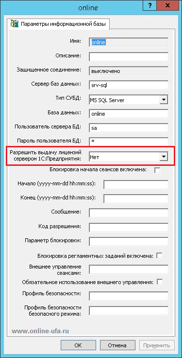

(17) я вот про эту настройку говорил https://www.online-ufa.ru/images/00358.png
в поле "Разрешить выдачу лицензий сервером 1С:Предприятия" что стоит "Да" или "Нет" ? |

(18)
Я понял про какую ты настройку) Все там Да, Дадее не бывает) |
