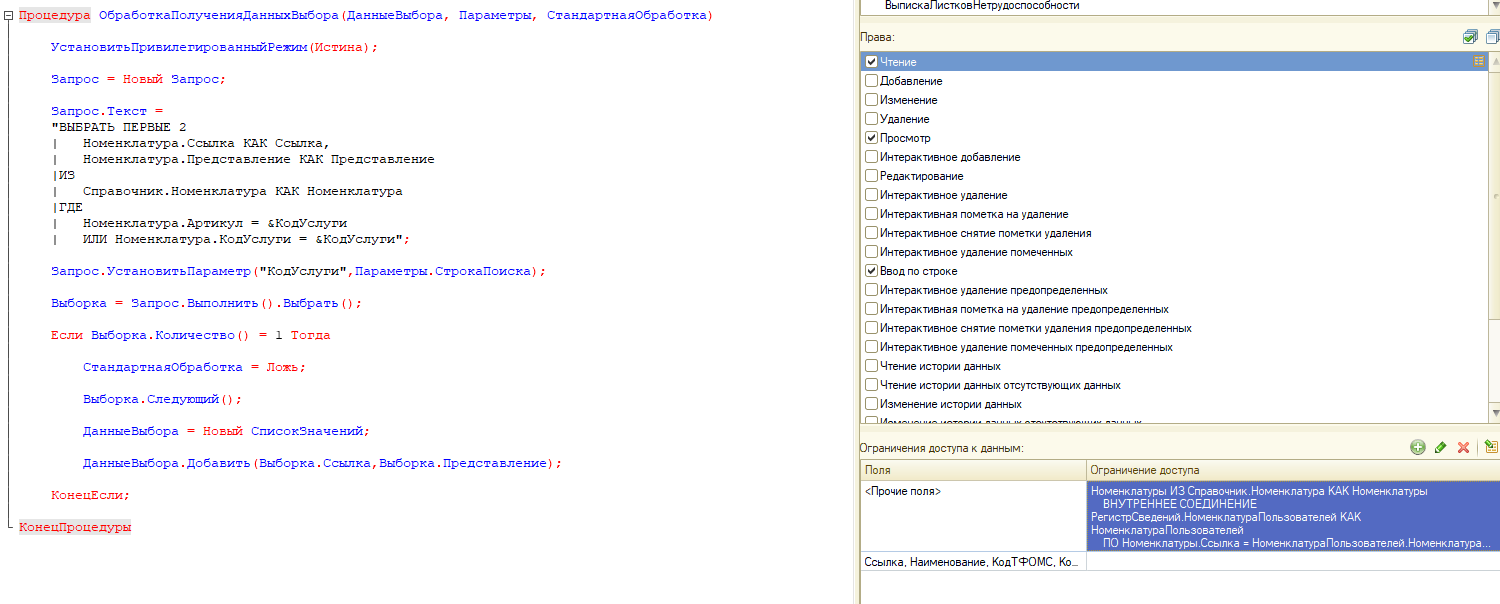

Хочу ограничить пользователям список номенклатуры
подбор в поля ввода, список справочника
что бы видели только номенклатуру с которой они работают
у номенклатуры есть наименование и артикул (код)
хотелось бы так: если пользователь вводит полный артикул - то сразу добавлять номенклатуру с этим артикулом в список доступной
вот как такое сделать?
номенклатура пользователей - регистр сведений?
добавлять в РС в ОбработкаПолученияДанныхВыбора?
т.е. если в обработке по артикулу нашел единственный вариант в привеллигированном режиме - добавлять его в РС и Стандартная обработка далее?

(3) хочется что бы сразу везде ... т.е. прописал RLS - и на тебе во ВСЕХ полях выбора работает
по сути нормально получилось и так:
https://dl.dropboxusercontent.com/s/jcvwy621bd46yq8/2020-08-11_11h57_52.png?dl=0
пользователь видит представление "запрещенной" номенклатуры, может выбрать по полному коду, а регистр наполним по имеющимся данным программно
