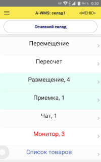

18 Злопчинский
16.05.22
"В очереди/принято/завершено" - дв апоследних пункта - вот нахрена они? как рядовой сотрудник бегающий с дивайсом может на это повлиять? какую пользу эта инфа ему дает?
19 Злопчинский
16.05.22
где в главном меню "Приемка"...?
20 p-soft
16.05.22
(17) нет. через компоненту запускается отлов событий каких угодно - это второй способ отлова событий приложением.
21 Злопчинский
16.05.22
ну, как первый двухколесный "Школьник" - пойдет...
22 p-soft
16.05.22
(19) это все рюшечки, настраивается. лишние нули.. ну удалю, ок))

16.05.22
(27) Да. Это я понял еще 10 минут назад. Этому, отдельному приложению, как даются права на ACCESSIBILITY_SERVICE ? По умолчанию этих прав нет у приложений. Это особые права.
29 Злопчинский
16.05.22
(22) при чем здесь нули?
ну будет у него отражаться 10/2/7 - какую пользу последние два несут для сотрудника рядового?
30 p-soft
16.05.22
(28) а.. да) эта часть написана в андроид студио, я руками все делал.
31 p-soft
16.05.22
(29) ну например, если от него что-то хотят, а он все сделал, то последняя цифра покажет на какой стороне задание. там много нюансов, так то..

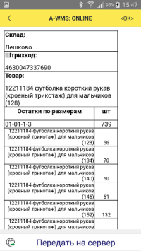

по теме онлайн.
сейчас с клиентом тестировали онлайн проверки при операциях, по итогу приняли в работу.
онлайн проверяется ячейка на принадлежность складу и блокировку, серия на вхождение в список известных серий, упаковочный лист на существование и доступность и марки по справочнику.
логика проверок может быть любая, все в ут прописывается.
по маркам скорость пока особо не тестировал, остальное не тормозит.
и для магазинов сделал: можно зайти в список товаров и последовательно сканируя баркод/марку получить онлайн инфу по остаткам/ценам(пакет данных формируется на стороне УТ) - типа помощник продавца.
в планах заняться переделкой интерфейса и продуктовым сайтом - в поиске предложений по теме.

на текущий момент работает пара десятков терминалов: один склад и сеть магазинов, реализуется переход на новую программу еще для 30 терминалов на складе с маркировкой.
рекламаций по мобильному приложению пока нет. функционал устоялся, пожеланий на доработку нет - всего хватает.
что есть интересного:
1. серверная часть реализована сразу на хосте(УТ,ERP,КА): обмен работает быстро, админу хорошо.
2. пользователь мобильного приложения использует для входа учетную запись хостовой системы, с ней же мобила заходит на хост - можно использовать функционал РЛС, да и админу хорошо.
3. нет привязки лицензий к оборудованию: бизнесу дешево, админу - ваще хорошо.
4. можно делать разные онлайны: проверки серий, марок, ячеек, упаковок при сканировании, смотреть остатки и цены по товару. включается опциями, логика проверок и отбора данных реализуется на стороне хоста.
сейчас в проработке тема дизайна предложения.

на моей системе работает уже больше 50 терминалов: три склада, сеть магазинов; учетные системы - УТ11 и одна самописка, есть маркировка легпром.
система прошла проверку и работает на больших объемах сборок, на многодневных сборках (одежда, обувь, электротовары).
система показывает приемлемую производительность на 300тыс SKU (honeywell eda, atoll s.s, zebra mc).
система воспринимается пользователями нормально, все радуются новым возможностям, отсутствию тормозов при обмене, при падении приложения данные не теряются.
модуль интеграции с 1С из свободного доступа убран - это теперь платная услуга.
но привязки лицензий к оборудованию нет и не планируется - в системе можно использовать любое количество ТСД.

из нового:
- в рамках расширения поддержки длительных/объемных сборок: возможность сохранять не завершенные задания на сервере и передавать с терминала на терминал;
- полностью автоматический обмен с сервером из приложения;
- использование установочных пресетов: по короткому идентификатору пресета система выставляет адрес подключения и настройки по-умолчанию;
- возможность обновления приложения из дистрибутива в локальной сети;
- расширено логгирование работы системы и состояния оборудования;
- было решено много интересных вопросов, связанных с ситуациями нестабильной работы оборудования и связи, исправлены недочеты в алгоритмах и интерфейсе.
из активно используемого и интересного:
- онлайн сервисы: остатки, цены, проверка данных при сканировании;
- возможность использования разных сценариев сканирования в привязке к типам операций, возможность изменения сценария на ходу.
отмечу, интеграция бесшовная: "поставили и забыли".

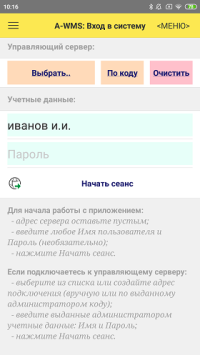

из полезного и бесплатного:
если надо выполнить простую операцию без анализа ассортимента, например, пересчет товаров, но смысла заморачиваться с интеграцией нет,
то будет полезен режим работы мобильного приложения без интеграции с сервером.
при этом доступно сканирование штрихкодов (с вводом количества) и отправка их на электронную почту.
на почту приходит структурированный файл json для разбора средствами 1С.
как включить/настроить:
1. качаете с сайта приложение.
2. создаете подключение с адресной строкой "email".
3. в основном меню создаете тип заданий с произвольным названием.
4. в основном меню создаете подключение к эл.почте.
5. в основном меню создаете устройство (блютус или встроенный, иначе придется вводить товар руками при сканировании, но так тоже можно).
6. в основном меню создаете склад и выбираете его как основной (без этого надо будет заполнять склад через меню задания).
7. в журнале заданий снизу задаете настройки по-умолчанию (проставляете все галки, сценарий заполнять не надо).
8. создаете задания и выполняете, при этом, товар создается автоматом при сканировании/вводе ш/к.
9. завершаете задание через меню задания, задание уходит на почту либо автоматом, если включена опция автоотправки, или по нажатию на кнопку Обмен.
10. на почту приходит файл задания в формате json, он разбирается средствами 1с работы с json на объекты типа Структура и Массив и грузится дальше куда угодно.
в режиме без интеграции доступна работа со сценариями сканирования и шаблонами штрихкодов.
112 p-soft
13.11.22
(111) упростил процесс подключения:
1. качаем с сайта приложение.
2. запускаем, в основном меню жмем "Начать тестирование".
3. в основном меню вносим изменение в подключение к эл.почте.
4. в основном меню вносим изменение в название блютус-устройства или создаем новое.
5. создаем, выполняем и завершаем задание (через меню задания), задание уходит на почту либо автоматом, если включена опция автоотправки, или по нажатию на кнопку Обмен.
6. на почту приходит файл задания в формате json, он разбирается средствами 1с работы с json на объекты типа Структура и Массив и грузится дальше куда угодно.

новое
1. упростил работу в мобильного приложения в режиме без управляющего сервера (бесплатный для тестирования): отказался от почтовых сообщений в пользу общедоступных сетевых сервисов.
теперь ничего не надо настраивать - поставили и сразу пошли сканировать на камеру или блютус-сканер. для ТСД надо настроить идентификатор события сканирования.
переделана обработка загрузки в 1С, добавил к архиву небольшую справку в пдф. там тоже все просто: введи имя/пароль с которыми входили на мобилу и жмем Прочитать. содержимое задания выводится в табличный документ, откуда можно копировать.
2. немного оптимизировал интерфейс для тестового режима.

257 Злопчинский
13.03.23
(255) п.3 - то что написал в предыдущем посте. пока что п3. - в общем = плохо.
думай сильнее.
258 Злопчинский
13.03.23
какой нахрен комментарий у бегунка...;-)? "я устал и решил свалить.."?
для базового универсального решения - вариативность линейного персонала на основных операциях - весьма ограничена. и каждое действие должно иметь формализванную структуру. и четко разделить бегунков с ТСД и "кладовщиков/операторов" с ТСД.
259 Злопчинский
13.03.23
пока всё. пошел харить кришну.
260 p-soft
13.03.23
(256) позиция не принимается. я делаю универсальное решение для торгашей. не видел такого, что сотрудники выполняют, например, только сборку. освободился с отбора - беги размещать, пересчитывать и т.п., деление по квалификации конечно есть. но меня не поймут, если я предложу им прыгать по разным программам..

355 p-soft
05.04.24
продолжаем наши упражнения..
опишу как работает система коммуникации, связывающая погруженного в свои обязанности исполнителя на ТСД с внешним миром.
система механизм оповещения о событиях:
- появление нового задания отмечается звуковым сигналом и системным стикером;
- появление нового сообщения в чате отмечается звуковым сигналом и дополнительно в окне сканирования появляется баннер.
система имеет встроенный чат с оператором 1с.
чат поддерживает группы контактов, и массовые рассылки.
чат решает задачи массового оповещения исполнителей: оповещения о срочных собраниях, точечное/групповое управление ресурсом.
чат служит каналом обмена информацией исполнителя с оператором по инцидентам: разруливание вопросов "потеряшек", задачи оперативного контроля.
356 p-soft
05.04.24
что есть в системе для контроля ресурса.
система имеет механизм рабочих сессий исполнителей.
при первом входе происходит авторизация в системе, и регистрируется новая рабочая сессия.
далее, система может завершить сессию после определенного времени (рабочая смена, настраивается в параметрах системы).
при этом ТСД опять требует авторизации, после выполнение незавершенного задания (если так случилось) можно продолжить.
на хосте в информации, отображаемой о текущей смене конкретного исполнителя, можно видеть: время начала смены, время последнего завершенного задания.
в журнале же заданий можно получить информацию о текущем принятом в работу задании.
тем самым, у оператора есть актуальная информация о:
- составе текущей смене;
- об исполнителях в работе;
- об исполнителях без активных заданий.

445 Krendel
10.02.26
plan? fact? У тебя там знатоки английского на складах работают? ;-)
446 p-soft
10.02.26
(445) а, сорри, оно двуязычное. скрины с эмулятора))
447 p-soft
10.02.26
(446) полный перевод на инглиш сделан и русский в базе
448 p-soft
10.02.26
(445) а работают лютые звери - есть что па-русски не бумбум))

468 p-soft
30.05.26
(465) интересный момент. выше я картинку приводил, меню справа вверху.
назовите, пожалуйста версию андроид. что за тсд у Вас?
469 p-soft
30.05.26
(465) судя про всему, какие то изменения во встроенном сдк, с тем чтобы меню не отображалось я еще не сталкивался
