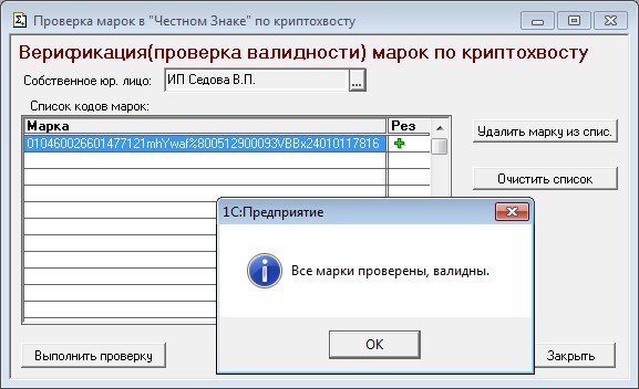

Возможно, что и не хранится, а "на лету" вычисляется. У них все для этого есть. По крайней мере, запрос проверки марки по "криптохвосту" через API отрабатывает:
https://content.foto.my.mail.ru/mail/m_w_w/_mypagephoto/h-479.jpg
Значит, или хранится, или вычисляется по любому...
