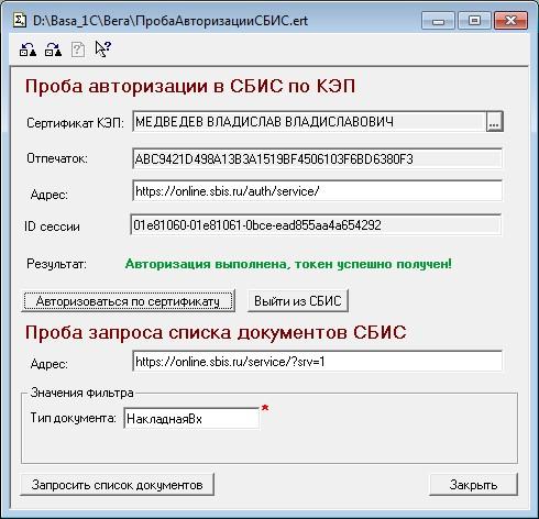

На текущий момент сделана авторизация, получение ID сессии по КЭП, все работает:
А вот дальше - застрял... Целый день сегодня бьюсь, и не в какую...

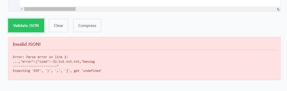

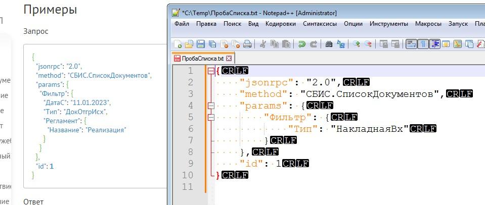

Пытаюсь получить список документов с сервера, сам запрос такой:
Отличий не вижу, кроме параметра - у них в примере даты, у меня тип документов(по талмуду только он обязательный, остальные можно опустить).
Получаю в ответе:
"Ошибка {"jsonrpc":"2.0","error":{"code":-32700,"message":"","details":"Error while decoding the request","type":"error","data":{"classid":"{f4101a18-9ea7-447d-9f98-9a951643f9f0}","error_code":-1,"addinfo":null}},"id":null}"
Типа ошибка декодирования запроса... Кодировки запроса пробовал и в UTF-8 и в Windows-1251, разницы в ошибке нет...
Не понимаю, что я не так делаю...
Кто разбирался с этим, подскажите, дайте толчек, дальше я уже сам как нибудь :-)
1 sdf
08.01.24
у СБИС нет типа документа НакладнаяВх. может ДокОтгрВх ? https://sbis.ru/help/integration/catalog/guide#1
2 MWWRuza
08.01.24
(1) Да, все верно сделал: "ФактураВх" и получил:
"{"jsonrpc":"2.0","result":{"Документ":[],"Навигация":{"ЕстьЕще":"Нет","РазмерСтраницы":"25","Страница":"0"}},"id":1}"
Все верно. Даже не знаю, откуда я "НакладнаяВх" вычитал, много "писанины" перелопатил, уже сейчас и не вспомню... Но, откуда-то скопировал, не руками-же я его писал :-) ...
В общем - работает, спасибо за подсказку :-)

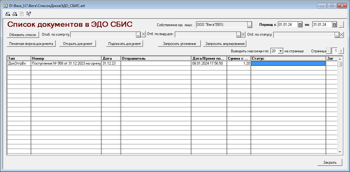

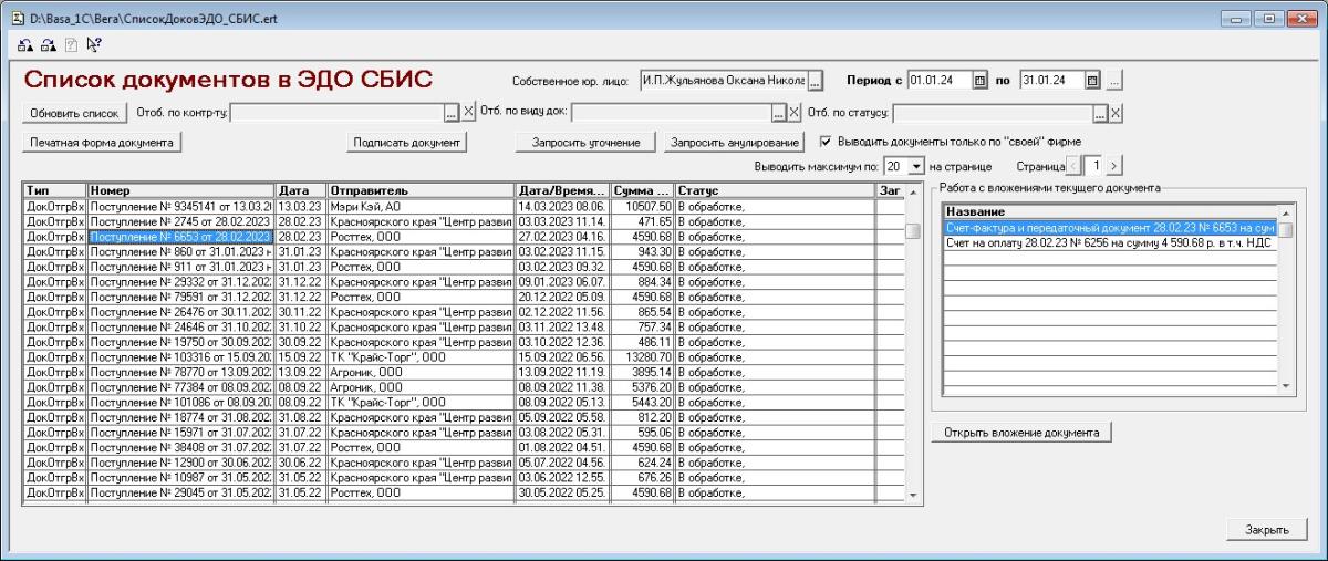

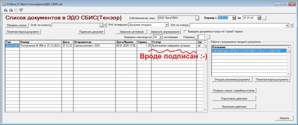

6 MWWRuza
08.01.24
Пока так:
На большее сил пока нет, завтра продолжу...
7 BalBess
09.01.24
Нужно 2 табличные части: Пакеты (конверты) и вложения
получение документов в принципе не сложно, сложнее подписывать и отправлять. Я не заморачивался, скачал их обработку и переделал под себя.
https://ibb.co/QHv8kb5
Уже несколько лет все работает

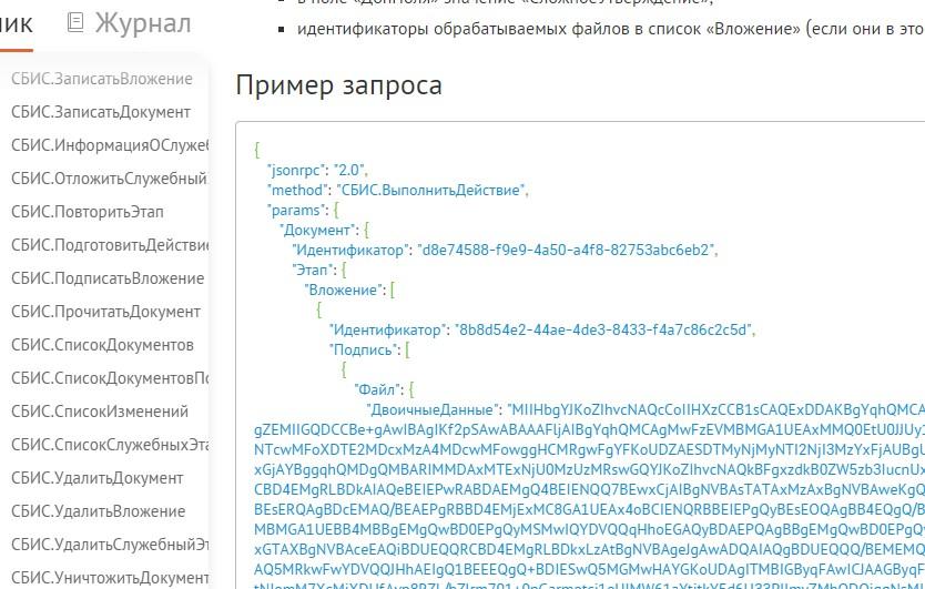

14 serpentt
09.01.24
(13) у СБИСа хороший учебник по API
https://sbis.ru/help/integration/api/all_methods/read_doc

16 serpentt
09.01.24
(13) вот про структуру Документа и поля "вложения"
https://sbis.ru/help/integration/api/all_methods/object

25 MWWRuza
10.01.24
(24) Да, уже столкнулся, спасибо. В ЭДО лайт такого нет, там всегда один документ - одна его XML, так как обмен неформализованными документами у них не поддержан, на то он и "лайт".
Здесь же, попадаются документы с кучей вложений(как я выше уже писал - например параллельный с ЕГАИС ДО), и в каждом своя XML может быть... Сначала ломал голову, как автоматом загружать нужное, но, наверное доверить выбор пользователю через вторую табличку будет правильнее.
26 MWWRuza
10.01.24

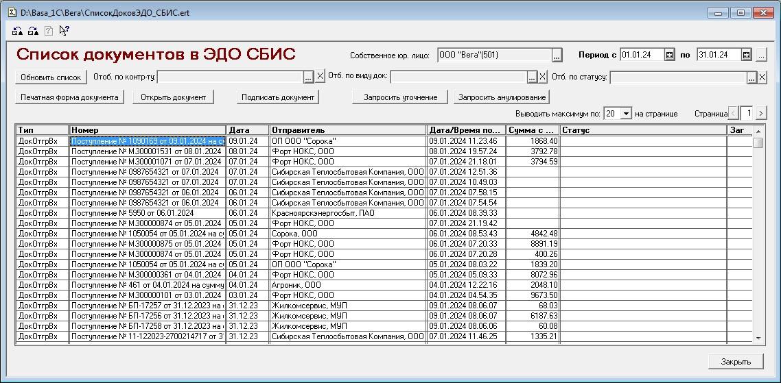

В общем, на ваш суд, если кому-то это еще интересно, выношу видео, коротенькое, меньше 2-ух минут, как сейчас это у меня работает. Оно в облаке майл.ру, поэтому лучше не просматривать по ссылке, а скачать на комп, посмотреть, и удалить потом - иначе майл.ру облако отдает видео на просмотр "замыленное", как-бы "не в фокусе". Скачанный файл при просмотре стандартными виндовыми средствами - качество идеальное. Вот: https://cloud.mail.ru/public/mSuK/F1SCQS2t5
Критика и советы очень приветствуются :-)

(26) у видео можно вручную поставить разрешение 720, и оно становится вполне нормальным.
По поводу обработки - неплохо. Но почему бы сопоставление товаров не сделать либо отдельным справочником типа "товары контрагентов" (ну или - свойством номенклатуры, если не хочется типовую корежить?)

10.01.24
(27) Не проще. Восьмерошный ЭДО нужно покупать, как минимум платформу(конфа вроде бесплатная). И опять-же завязывать с не типовой конфой 7.7, те еще пляски с бубном. А тут, вроде готовое решение в конфе, как ее часть.
(28) Привязка товаров - по ШтрихКодам(или GTINам, если есть маркировка), контрагентов по ИНН. В примере, который на видео, естественно нет - так, как ШтрихКода в УПД из ЭДО просто нет.
(29) Ну... Не знаю, зачем все усложнять. Есть ШК, уникальый, по сути - ключевое поле. По нему сопоставляется не плохо, и кроме того, в базе есть поле "НаименованиеЕГАИС"(называется так, как наследие от того, с чего начинал :-) ), записывается в базу при создании/или сопоставлении полученного по ЭДО товара, и если товар без ШК, например весовуха, ищется в базе по нему, и предлогает именно найденный товар. А пользователь может или согласиться, или создать новый(ну, или сопоставить, если в базе есть такой созданный "пешком" ранее товар).

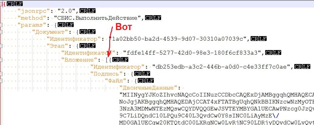

44 MWWRuza
11.01.24
Я когда делал для ЭДО лайт возможность формирования файла на возможные возвраты(для последующей загрузки "пешком" в ЛК), то тег "СвУчДокОбор" заполнял, и в справочниках добавил соответствующие поля.
Но, правда за все время никто так этим так и не воспользовался, поэтому не знаю, как это работает или нет...
Там еще, как я понял какая фишка - через что грузить. Если через API, то скорее всего надо, а если через всякие "коннекты" и прочие приблуды от операторов, то возможно и не нужно, сами подставят.
45 BalBess

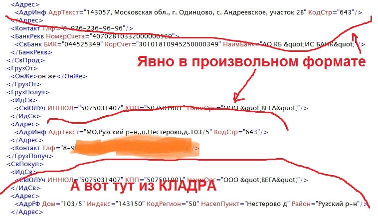

А кстати, вопрос про указание адресов.
В схем е есть возможность указывать как формализованный адрес, так и адрес в свободном формате. У клиентов по клюшкам почти часто - норма - адрес в базе указан не по КЛАДР/ФИАС, а в свободном формате.
Отсюда вопрос:
допускается ли для внутрироссийского клиента указание адресов в свободном формате в сформированном иксемеле? для формализованного адреса вообще достаточно только регион указать.
но на стороне операторов ЭДО могут быть свои внутренние проверки иксемеля и могут требовать и наличие необязательных реквизитов (вроде сталкивался с таким не помню)..
у кого какая парктика хождения ЭДО с адресами в свободном формате?
62 MWWRuza
12.01.24
(61) у кого какая парктика хождения ЭДО с адресами в свободном формате?
Первая попавшаяся УПД от какого-то поставщика, в разных тегах по разному, и из кладра и произвольный:
Могу в других посмотреть, но, думаю, там будет так-же.
63 MWWRuza
12.01.24
О, карлик еще раз помог :-)
Заметил, что когда открываешь печатные формы(PDF) старых(нпример, 2022 год) документов, то срабатывает открытие PDF не с первого раза... Странно, что за нах... Посмотрел отладчиком и оказлось, что вместо PDF прилетает JSON с описанием ошибки, что файл еще формируется, и попробуйте позднее(пара секунд, как показала практика)...
Не проблема, распарсим, и предупредим пользователя!
А вот тут и облом - ошибка в JSON прилетает в utf-8, и 1С выводит кракозябрами... По идее, можно было-бы у карлика указать кодировку вывода, но я заранее не знаю, что он отдаст - ссылку на файл PDF, или строку JSON ошибки + файл с заданным именем, но содержимым JSON вместо PDF...
И вот тут я вспомнил об:
СтрокаASCII  = Карлик.FromUTF8(СтрокаUTF8)
Уже готовую строку ответа - конвертит идеально!
Djelf, спасибо! У меня конечно были и до этого инструменты конвертации в/из utf-8, но карликом удобнее на порядок :-)
64 MWWRuza
12.01.24

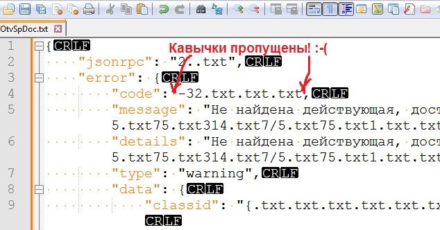

Это все хорошо, но, как так можно:
Столкнулся, не парсится JSON ответа... Сама по себе ошибка правильная, в отбор включен ИНН организации, у которой нет регистрации в СБИС, но ответ в JSON прилетает "кривой" :-(
Текстовое значение, и без кавычек...
Думал, может у меня кривой парсер JSON в программе, но нет, онлайн-валидатор тоже самое говорит:
Так то все замудрили, еще и с ошибками :-(

А куда написать письмо по ошибке в API в ответе сервера? Невалидный JSON возвращается, не соответствующий правилам формирования JSON - ? Явная ошибка... Хотелось-бы, что-бы разработчики это письмо увидели...
Воронов Антон
Уточните, вы пользуетесь API ЭДО?
Да
Воронов Антон
Мы получили ваше сообщение и уже занимаемся поиском сотрудника для решения вопроса. Подождите, пожалуйста, мы обязательно вам ответим.
Сейчас чат немного загружен, и мы отвечаем дольше обычного. Спасибо за понимание!
Беляков Андрей
Добрый день!
Пришлите запрос и ответ в чат для проверки.
Запрос:
Ответ:
Скриншот

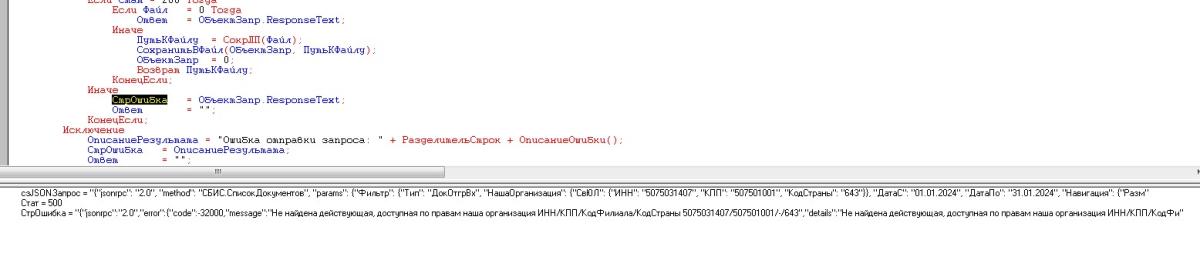

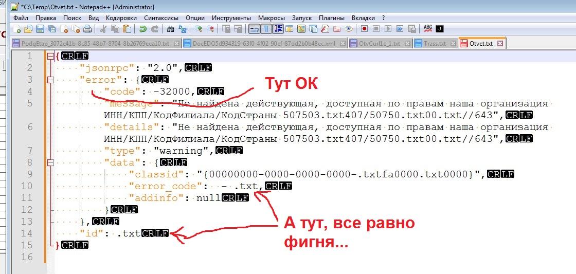

Метод "СБИС.СписокДокументов", при передаче в Фильтр ИНН организации, заведомо не имеющей
регистрации в СБИС, возвращает строку JSON ошибки. Все верно, так и было задумано для
тестирования своей интеграции.
НО!!! Именно этот JSON невалидный... Реквизит "code" содержит: -32.txt.txt.txt
Что это такое? Если это число -32, то там не должно быть строки .txt.txt.txt, если это
строка - то весь реквизит должен быть в кавычках, так: "-32.txt.txt.txt".
Иначе, этот JSON не возможно распарсить... И любой он-лайн валидатор, пишет, что он
невалиден.
И дальше, это:
"classid":
"{.txt.txt.txt.txt.txt.txt.txt.txt-.txt.txt.txt.txt-.txt.txt.txt.txt-.txt.txt.txt.txt-
1fa.txt.txt.txt.txt1.txt.txt.txt.txt}",
Тут что? Если это объект, в фигурных скобках, то почему он в кавычках?
Эта строка не должна вызвать ошибку парсинга, но, все равно не верно, просто парсер
спотыкается на первой ошибке и до сюда не доходит...
Больше вроде пока ошибок не видел, все остальные ответы сервера, вроде парсятся нормально.
Оператор
Уточняю информацию, ожидайте.
71 MWWRuza
13.01.24
+(70) Если кому-то интересно, то все вложения этого чата тут: https://cloud.mail.ru/public/Wfmt/RGsBFwfMQ

Интерсно когда ответят на баг, и будут ли чинить.

Пользователь - я как ИП,один.
То, что ошибка возвращается, нет вопросов, так и должно быть - в фильтр я умышленно передаю чужой ИНН, не свой, свой у меня 507500091972, тут же передаю 5075031407, одной из моих подшефных организаций. То, что ошибка возвращается - все верно, так и было задумано для теста.
Вопрос в неверном формате ответа сервера на эту ошибку...
Блин, при чем тут пользователь, права и реквизиты организации???? Ну, да, ошибка возвращается, я не против, так и было задумано... НО!!! она по любому должна быть в виде валидного JSON, а не непойми-чего...
Явно пытаются "съехать с темы" :-(

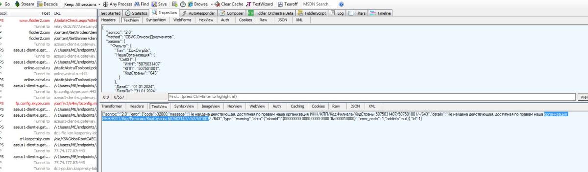

78 MWWRuza
13.01.24
Ну, в принципе так и было, может и с некоторыми "лишними подробностями".
Позвонил оператор, вполне адекватный, сказал, что передаст в работу, но нужно прислать логи, снятые какой-то их программой. Пообещал выслать эту программку и мануал, как сделать.
Жду.
А, прислали.Это не какая-то их программка, а "стандартный" FiddlerCap... Сейчас сделаю и отправлю.
79 Djelf
13.01.24
(74) Вроде есть в примерах карлика, диадок и еще что-то там.
Это но не сложно, это проще чем в xpatch (чуток похоже, но мне так нравится больше).
С xml сложнее, можно закрутить через вк для sqlite которая переведет xml в json, валяется сборка в моем каталоге, но пространсвта имен она не умеет убирать, т.е. для егаис напрямую без костылей не сработает.
80 MWWRuza
13.01.24
(79) Спасибо, посмотрю.
С XML проблем нет, привык через DOM, или через 1cpp, на крайняк через v7plus, вариантов много...
С JSON сложнее, есть в конфе функци на JS скриптах, и успешно работают, но, хочется еще вариантов.
Фиддлером что-то записал, но, что - х.з...
Пишут:
К сожалению, ничего не перехватилось. Пока что будем работать с той информацией, которая есть. Если потребуется дополнительная информация мы с Вами свяжемся. Спасибо за обратную связь.
Думал, с "галочками" связано:
Хм... Может по тому, что "галочки" сохранять двоичные данные и HTTPS не были установлены...
Повторил с "галочками", файл в три раза больше, но, не знаю, попало туда что-то или нет...
Но, нет:
Нет. Пока что хватит имеющейся информации.
Да оно и понятно - при чем тут запросы и сетевой трафик, если сервер в неверном формате отдает ответ...
Надеюсь, что поправят.
Пока сделал "костыль", парсю ответ в попытке, и если исключение, вывожу строку как есть... Это не красиво конечно, но лучше, чем никак...
81 MWWRuza
13.01.24
(69) А интересно 1sqlite этот json сожрет?
Нет... Тоже ошибку дает:
"уродливый" JSON :-)  Точно сформулирована ошибка.
"Нормальный" JSON этой-же обработкой парсится без ошибок.
Но, вообще как-то странно он ее парсит... Те обработки, на JS скриптах, чем я сейчас пользуюсь, "за один проход" выдают список значений, в котором в виде значений или строки, если это последний уровень, или списки, если дальше можно раскрывать. Тут-же, ТЗ, в которой все значения строки. И если какое-то значение это объект, то эту полученную строку опять надо парсить... Может я конечно в чем-то не разобрался, х.з... раньше таким не пользовался.
82 MWWRuza
14.01.24
02:09
(35) >> надо теперь с подписанием разбираться
тут начинается самое интересное) все эти этапы, действия ..
Фух... Да, уж, накрутили, и главное описание не очень удобное...
Но, вроде справился, где-то многократным перечитыванием оного, где-то методом "проб и ошибок":
Если я правильно понимаю, то все подписалось успешно :-)
Уважаемый sdf, это я с Вашим тестовым документом "игрался", проверьте пожалуйста по возможности у себя, все ли там нормально?

Ошибки никакой нет, ответ число -32000, естественно без кавычек, так, как это число. И никакого мусора.
Ладно, предположим это так...
Проверяю этот-же запрос без карлика, через MSXMLHTTP:
Тоже все красиво...
Получается, это у тебя в карлике видимо размер какой-то внутренней переменной, куда возвращаются числовые ответы маленький, и -32000 туда просто не лезет, обрезается до трех символов -32 и дальше строка мусора, или еще что-то, тебе видней :-)
Но, пока это факт...

103 MWWRuza
15.01.24
Фидлер:
{"jsonrpc":"2.0","error":{"code":-32000,"message":"Не найдена действующая, доступная по правам наша организация ИНН/КПП/КодФилиала/КодСтраны 5075031407/507501001/-/643","details":"Не найдена действующая, доступная по правам наша организация ИНН/КПП/КодФилиала/КодСтраны 5075031407/507501001/-/643","type":"warning","data":{"classid":"{00000000-0000-0000-0000-1fa000010000}","error_code":-1,"addinfo":null}},"id":1}
МелкоСофт XMLHTTP:
СтрОшибка = "{"jsonrpc":"2.0","error":{"code":-32000,"message":"Не найдена действующая, доступная по правам наша организация ИНН/КПП/КодФилиала/КодСтраны 5075031407/507501001/-/643","details":"Не найдена действующая, доступная по правам наша организация ИНН/КПП/КодФи"
Тут из табло, вся строка не влезла, лень дописывать сохранение в файл или многострочный вывод в табло, но, я думаю, это не принципиально...
Карлик:
{"jsonrpc":"2..txt","error":{"code":-32.txt.txt.txt,"message":"Не найдена действующая, доступная по правам наша организация ИНН/КПП/КодФилиала/КодСтраны 5.txt75.txt314.txt7/5.txt75.txt1.txt.txt1/-/643","details":"Не найдена действующая, доступная по правам наша организация ИНН/КПП/КодФилиала/КодСтраны 5.txt75.txt314.txt7/5.txt75.txt1.txt.txt1/-/643","type":"warning","data":{"classid":"{.txt.txt.txt.txt.txt.txt.txt.txt-.txt.txt.txt.txt-.txt.txt.txt.txt-.txt.txt.txt.txt-1fa.txt.txt.txt.txt1.txt.txt.txt.txt}","error_code":-1,"addinfo":null}},"id":1}
104 MWWRuza
15.01.24
Отбросил лень, дописал, вот из мелкософтовского XMLHTTP полностью:
Один в один с фидлером. Ошибка там 500 возвращается, а строка в описании ошибки.

Если нужно, сам запрос:
{"jsonrpc": "2.0", "method": "СБИС.СписокДокументов", "params": {"Фильтр": {"Тип": "ДокОтгрВх", "НашаОрганизация": {"СвЮЛ": {"ИНН": "5075031407", "КПП": "507501001", "КодСтраны": "643"}}, "ДатаС": "01.01.2024", "ДатаПо": "31.01.2024", "Навигация": {"РазмерСтраницы": "20", "Страница": "0"}}}, "id": 1}

(103) Очешуенно. Это кошмар! Ну реально кто-то лезет у тебя в память карлика, количество "txt" зашкаливает. Деодирование из xml (utf8->1251), видимо так глючит, похоже похоже на это, но оно же как-то без сбоев было. Не понимаю как так глючит.
107 MWWRuza
15.01.24
Ты знаешь, в остальных местах все идеально работает. В строки ответов нормально выводит и JSON и XML. Это только там проявляется, где ошибка "-32000"...
Есть идея, сейчас сделаю у карлика Приемник.Тип = 1, и посмотрим, что он сам в файл выведет..

(107) Ты знаешь, в файл выводит правильно:
https://cloud.mail.ru/public/ZnYd/CkbhHKT65
это только в строку уродуется ответ...
Просто не все ответы нужно в файл сохранять, есть "промежуточные" запросы, фрагменты ответа которых используется в следующих запросах... И их проще сразу из строки брать, или как в этом месте - ответ в JSON сразу парсить в СЗ.

112 MWWRuza
15.01.24
Вот:
{"jsonrpc": "2.0", "method": "СБИС.СписокДокументов", "params": {"Фильтр": {"Тип": "ДокОтгрВх", "НашаОрганизация": {"СвЮЛ": {"ИНН": "5075031407", "КПП": "507501001", "КодФилиала": "", "КодСтраны": "643"}}, "ДатаС": "01.01.2024", "ДатаПо": "31.01.2024", "Навигация": {"РазмерСтраницы": "20", "Страница": "0"}}}, "id": 1}
Ответ:
{"jsonrpc":"2..txt","error":{"code":-32.txt.txt.txt,"message":"Не найдена действующая, доступная по правам наша организация ИНН/КПП/КодФилиала/КодСтраны 5.txt75.txt314.txt7/5.txt75.txt1.txt.txt1//643","details":"Не найдена действующая, доступная по правам наша организация ИНН/КПП/КодФилиала/КодСтраны 5.txt75.txt314.txt7/5.txt75.txt1.txt.txt1//643","type":"warning","data":{"classid":"{.txt.txt.txt.txt.txt.txt.txt.txt-.txt.txt.txt.txt-.txt.txt.txt.txt-.txt.txt.txt.txt-1fa.txt.txt.txt.txt1.txt.txt.txt.txt}","error_code":-1,"addinfo":null}},"id":1}

15.01.24
(112) Скинь бинарные данные из загруки через файл, они без декодировки должны быть. И ты откатил тестовую на последнюю 1.0.0.14? Тестовая совсем еще не готова - слишком много изменений. Так быть не должно в принципе, у тебя 0 заменяется на ".txt", я такое не кодил, это маразм какой-то.
119 MWWRuza
15.01.24
Версия 1.0.0.14, последняя стабильная. 15 у меня на Win-7 падает сразу, не зависимо от порядка загрузки компоненты/создания объекта.
А что значит "Скинь бинарные данные" - ? Как их получить? Или это файл из приемника с параметром Тип = 1 - ??? Если так, то файл в (109), в нем внутри все ОК, если нет, то напиши как...
120 MWWRuza
15.01.24
Или вот это надо добавить: Карлик.Приемник.Кодировка = 1 - ???
121 MWWRuza
15.01.24
(120) Да, вот файл без перекодировки, в utf-8 прилетел, но без мусора: https://cloud.mail.ru/public/z9ve/KPL9LHJFN
122 MWWRuza
15.01.24
+(121) Ну, на самом деле и с Карлик.Приемник.Кодировка = 0 все то-же самое прилетает, файл без без мусора в utf-8.
Ошибка только если Тип = 0 в возвращаемой строке...
123 Djelf
15.01.24
(119) Нашел, через файл все ок, тогда это внутренний глюк libcurl, декодирование идет почти на автомате, давай трассировку из 1с, может хидеры дурные? Файл в uft8, но без bom, поэтому декодирование может сбоить.
Почему замена на ".txt" на "0"? "0" это же символ. Это интересная загадка.
Ну раз через файл работает, ну тогда так и придется, это и не приятно, но лучще так чем никак.

Дальше, если в Карлика передать параметры:
Карлик.Приемник.Тип = 0
То строка возвращается нормально:
{"jsonrpc":"2.0","error":{"code":-32000,"message":"Не найдена действующая, доступная по правам наша организация ИНН/КПП/КодФилиала/КодСтраны 240402520755/-/-/643","details":"Не найдена действующая, доступная по правам наша организация ИНН/КПП/КодФилиала/КодСтраны 240402520755/-/-/643","type":"warning","data":{"classid":"{00000000-0000-0000-0000-.txtfa0000.txt0000}","error_code":-.txt,"addinfo":null}},"id":.txt}
В принципе, так работает, но в любом случае, ошибка там есть и именно в перекодировке, ну ладно там "кракозябры" бы выводились, оно было бы понятно, но там мусор ломающий формат JSON...

А вот и нет :-(  Работает, но не до конца:
{"jsonrpc":"2.0","error":{"code":-32000,"message":"Не найдена действующая, доступная по правам наша организация ИНН/КПП/КодФилиала/КодСтраны 507503.txt407/50750.txt00.txt//643","details":"Не найдена действующая, доступная по правам наша организация ИНН/КПП/КодФилиала/КодСтраны 507503.txt407/50750.txt00.txt//643","type":"warning","data":{"classid":"{00000000-0000-0000-0000-.txtfa0000.txt0000}","error_code":-.txt,"addinfo":null}},"id":.txt}
Такой фигни ".txt" меньше, в первом реквизите ответа все ОК, а дальше все равно вылезает...

Все работает - получение доков, загрузка в 1С, подписание(утверждение в их терминах), получение печатных форм в PDF при желании, в том числе "Справки по прохождению документа".
Осталось сделать "Отказ" и "Запрос уточнения".
И если с отказом более менее понятно, это бычный этап утверждения, только действие "Отклонить", осталось сделать и протестить, то с запросом уточнения ни где не могу найти как правильно его делать...
Кто работает со СБИС через API, пожалуйста ткните носом где почитать про это действие, или "на пальцах" объясните как это у них делается?

Нет, ну, я так понял из "талмуда", что это делается отправкой акта о разногласиях, в котором по проблемным позициям вносятся изменения и он отправляется поставщику. Поставщик при получении его утверждает, и высылает новую редакцию документа отгрузки.
Но, позвонил сегодня клиентам - говорят - "какие еще акты??? Не делаем мы ничего такого, просто отказываем накладную и в комментариях(в ЛК СБИС он делается обязательным, если отказ) просто пишем "ВЫЧЕРК""... А говорю, как они узнают, что именно не так? А говорят, бумажку с водителем/экспедитром передаем, или по телефону согласовываем...
В общем, упростили схему, практически как в ЭДО лайт работают, только там в таких случаях идет не отказ, а запрос уточнения, тоже без конкретики по каким позициям, что не так. Тут, похоже такого нет.
Имеет эта схема право на жизнь? Так и сделать "Отказ с обязательным комментарием", или все-таки городить "Акт разногласий", как это задумано по НПА - ???

Формирую документ "СБИС.ПодготовитьДействие" этап "Утверждение", действие "Отклонить".
Потом, пытаюсь "СБИС.ВыполнитьДействие", взяв данные из предыдущего... Не тут-то было, документ сформировон как "Уведомление об уточнении", а не нак документ поступления... С чего-бы-? Нигде ни слова об уточнении не было, делал просто как "Отклонить"... Ладно, не проблема, вот только что с ним делать, отклонять или утверждать? По логике - надо бы утвердить, но... Логике это не поддается, делаю действие "Отклонить", и весь документ отклонен, в таком-же статусе как они раньше из ЛК делали... Может правильнее его былобы утвердить, и тогда статус стал-бы что-то типа "Запрошено уточнение" - ?
Кто-нибудь сталкивался с этой "кухней" - ?

В отличии от ЭДО лайт, у СБИС нет команды "ЗапроситьУточнение", это у них все "Отклонение", с обязательным комментарием поченму отклоняем. Оно подписывается(Этап "Утверждение", действие "Отклонить").
В ответ поставщик присылает корректирующий документ, содержащий только позиции по которым корректирповка. В свою очередь, мы его подписываем точно так-же, как обычный входящий. В базу его грузить нет смысла, так, как все давно загружено и откорректировано в своей накладной при получении первого(с вычерками) документа. Но, можно распечатать или сохранить при желании.
Вот как-то так.
Буду считать, что "этап внедрения СБИС в свою УС" успешно завершен, без всяких "ихних черных ящиков"(SDK)  :-)

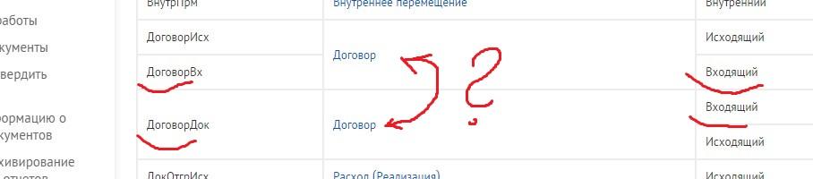

136 MWWRuza
20.01.24
Мне больше другое не нравится...
При получении списка входящих документов, можно задать фильтр. В фильтре есть реквизит "Тип"*: строка, тип документа, обязательный параметр...
Строка блин!!!
Я не могу туда передать список типов, которые хочу видеть в списке, и не могу не указать его совсем - он обязательный...
Да и фиг бы с ним, но, и в самом списке косяки:
Позиция "Договор" повторяется дважды, и для обеих пунктов есть оба направления и "Входящий" и "Исходящий"...
Чем они отличаются?
И почему не сделать возможность отображения всех документов как в ЛК - ??? Зачем обязательность фильтра по типу доков...
Если передать туда "", то возвращается:
"Не допускается запрашивать список документов без фильтра по типу документа. Укажите в фильтре тип документа"

140 MWWRuza
22.01.24
(139) Ну, да... У них даже в талмуде разные ветки для API и СбисКоннект. Мои значения отсюда: https://sbis.ru/help/integration/api/doc_guide
Я тоже указываю нужное значение, и сбис отдает только доки с этим типом. Но, только одно значение принимается.
Вообще, странная у них логика... Где надо и не надо, принимаются значения в виде объектов(массив JSON). А тут, строка, и соответственно одно значение, хотя сюда массив значений прямо "просится" :-(

146 MWWRuza
22.01.24
(145) Так. Только вычерки мы делаем. У меня мелкие розничные магазинчики, только входящие доки. Никому ничего мы не отправляем, только получаем и продаем через ККТ. И если вычерки и бывают, то на нашей стороне.

147 MWWRuza
24.01.24
Я что-то столкнулся с проблеммкой, откуда не ждал... Пятый день бьюсь, и никак не могу понять - что я не так делаю???
Когда стандартный входящий документ, например УПД или накладная, с одним вложением - все хорошо, нет проблем, все подписывается(Утверждается в их терминах), или отклоняется(Создается запрос уточнения).
Но, как только документ содержит несколько вложений ПЕРВИЧНЫХ ДОКУМЕНТОВ - например, три - Счет, Акт вып. работ, и СчетФактура, то хотоь ты тресни, при попытке выполнить действие, возвращается ошибка:
"{"jsonrpc":"2.0","error":{"code":-32000,"message":"При закрытии события на утверждение возникла ошибка:\nНет подписи под первичным документом (ON_SCHET___20220305_64e422e0-d807-4785-9b2c-47d3513a55f1) с идентификатором - e2f7d8e2-e56c-4547-a05f-21d46eec5c61","details":"При закрытии события на утверждение возникла ошибка:\nНет подписи под первичным документом (ON_SCHET___20220305_64e422e0-d807-4785-9b2c-47d3513a55f1) с идентификатором - e2f7d8e2-e56c-4547-a05f-21d46eec5c61","type":"warning","data":{"classid":"{00000000-0000-0000-0000-1fa000100000}","error_code":-1,"addinfo":null}},"id":1}"
Что значит нет подписи??? Все я подписываю, каждое вложение из прилетевшего от них дока-ответа на запрос "Подготовки действия", в том числе и этот пресловутый счет, все ЭЦП вложений валидны, проверил, и передаю строками "двоичных данных" в запрос выполнения действия...
Во вложении файлы:
PodgEtap_1a02bb50-ba2d-4539-9d07-30310a07039c.txt - подготовленный этап, то, что "прилетело от них".
ТелоЗапрВыпДействие.txt - Запрос, который я отправляю на последнем этапе выполнения действия.
ВыпДействиеКарл.txt - ответ сервера на этот запрос
Так-же, там в отдельных подкаталогах сами вложения с их ЭЦП и протоколами их проверки.
Вроде все красиво, но не работает... Убей, не пойму, что я не так делаю?
Архив со всеми файлами: https://cloud.mail.ru/public/tCFp/UAStXN7ny
Сам алгоритм подписания, и все средства для этого - нормальные, рабочие, ведь если одно вложение, то все отрабатывает... Проблема похоже в том, что чего-то не хватает, каких-то вложений-титулов нет в ответе сервера на запрос СБИС.ПодготовкаДействия...
Техподдержка пока молчит :-(
148 MWWRuza
29.01.24
Ответила техподдержка :-)
В общем, косяк у меня в синтаксисе JSON.
Там список вложений нужно в виде массива передавать, т.е. все значения этого списка должны быть одним массивом, в квадратных скобках:
Просто в их "учебнике" на сайте, все мелко, поди разберись, где там квадратные скобки, а где фигурные:
А без этого, их сервер воспринимает первое значение, а остальные не видит.
В общем, поправил у себя в программе, теперь подписывает все, не зависимо от количества вложений :-)
