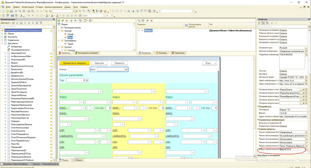

добрый день. хочу изменить ширину формы или группы или других элементов. не расширяется больше кажется 93. как на картине:
https://i.postimg.cc/g0ndhkCK/1.jpg

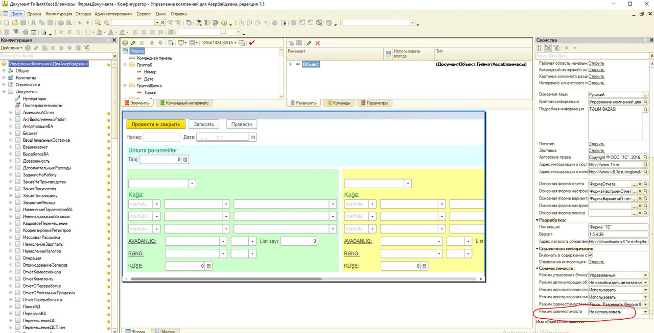

получается только тогда когда в свойстве конфигурации изменяю  параметр "Режим совместимости" на "не использовать". получается как видите на картине:
https://i.postimg.cc/8c2QLRVd/2.jpg

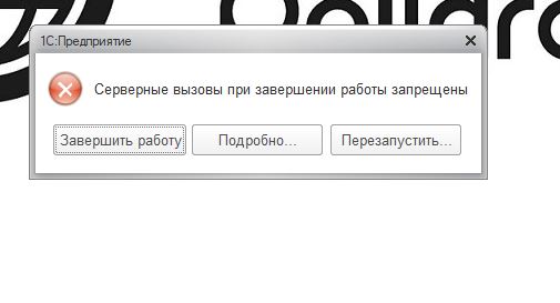

например после этой изменении при закрытии программы в режиме предприятие закрывается не нормально, а аварийно, сообшение  как на картине:
https://i.postimg.cc/mgSscpmB/3.jpg

Ошибка связана с чем-то другим, не с формой

(1) это понятно. но вопрос такой: не ждет ли еще подобные проблемы в будущем? или такой вопрос: можно ли расширить форму не изменяя совместимость конфигурации?
23.02.24
(2) При снятии режима совместимости проблемы могут возникнуть в любом месте программы.

(1) это запрет на использование серверного вызова при закрытии форм, с какой то версии ввели
надо анализировать новый параметр ЗакрытиеПриложения или как то так у метода
