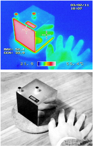

01.03.24
(11) цытата в википедики:
мощность излучения от покрытой сажей четвёртой стороны, измеряемая детектором, намного больше, чем от других трех.
"намного больше" - это насколько больше? на доли/ единицы процентов или на порядки? |
программистище
01.03.24
(13) потому и батареи нужно красить в черное, т.к. тепловые волны инфракрасный диапазон и невидимы для глаза
01.03.24
(14) вот фото инфракрасной и обычной камерой
![]() https://en.wikipedia.org/wiki/Leslie_cube#/media/File:LesliesCube.png |
Lama12
01.03.24
(12) Спасибо! Примерно это предполагал.
