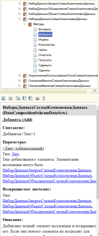

(4) Я добавляю внешний набор следующим образом:
НовыйВнешнийНабор = МакетКомпоновкиДанных.НаборыДанных.Добавить(Тип("НаборДанныхОбъектМакетаКомпоновкиДанных"));
А поля набора:
НовоеПоле = НовыйВнешнийНабор.Поля.Добавить();
У них тип значения ПолеНабораДанныхМакетаКомпоновкиДанных у которого нельзя указать ТипЗначения.

7 Garykom
15.03.24
(5) Макет это уже потом, сначала Схема нужна!
А макет да сам возьмет из схемы
Суть что у тебя есть Запрос(НаборДанныхЗапросСхемыКомпоновкиДанных) и ты к нему хочешь присоединить свою ТЗ(НаборДанныхОбъектСхемыКомпоновкиДанных)
