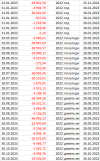

Операции НП (результат выгрузки с фильтром по:
- Начислен авансовый платеж
- Начислено по расчету.
- Уменьшен налог по уведомлению
Результат в Эксель https://disk.yandex.ru/d/ATJxtVNqv3bAhQ

(7) Радуюсь тому, что хотя бы в 1с занесена верно. И не надо еще тут разбираться.
10 Гена
15.04.24

А вот это за 1 руб. Не могу понять куда его отнести, к НДФЛ работников или к НДФЛ ИП? И откуда он вообще взялся.
https://ibb.co/ZYpzZp0
61 Гена
16.04.24
(60) При выгрузке КБК обрезался. Гляньте напрямую в ЛК, они разные для работников и за себя.
62 victuan1
16.04.24
(61) Он не обрезался, просто последние 3 цифры (110) заменены на 3 нуля (000). Не знаю зачем так делается при выгрузке в csv
Вот такой он в ЛК ИП:
18210102030010000110
Налог на доходы физических лиц с доходов, полученных физическими лицами в соответствии со статьей 228 Налогового кодекса Российской Федерации (за исключением доходов от долевого участия в организации, полученных физическим лицом - налоговым резидентом Российской Федерации в виде дивидендов)
https://ibb.co/9Ggq7b1
63 victuan1
16.04.24
Вроде мне понятно, это НДФЛ ИП за 2022 год, видимо был долг в 1 руб, в 2023 году оплата прошла.

Не получается правильно "стянуть" с ЕНС оплаты по НДФЛ ИП за 2023 год.
Разные КБК выделил разным цветом фона.
https://ibb.co/nPJfS79 - Вопросы на скриншоте.
Алгоритм не берет уплату по уведомлению за 1 кв 23 года (оно подавалось 25.04.24) и остаток уплаты НДФЛ ИП за 2022 по декларации 3-НДФЛ, поданной 02.05.23 (последнее может и не нужно брать - разовая операция).

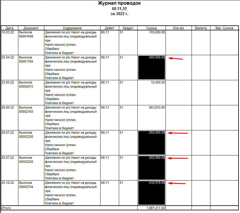

PS. Ну и про сумму 2022 года задавал еще я вопрос -661 676,00
Мне ответ нужен для понимания.

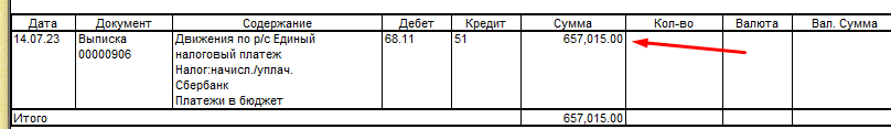

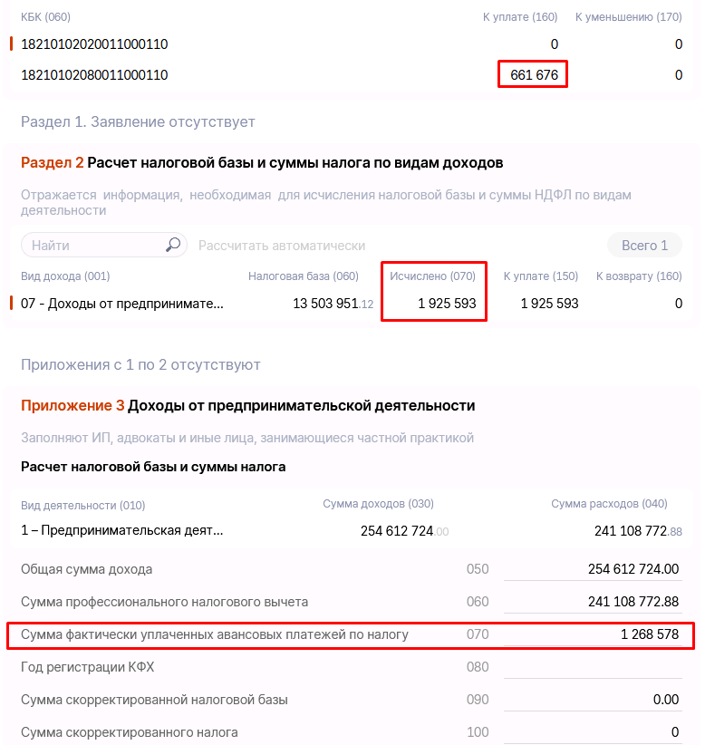

Я еще не знаю, что нужно брать дополнительно в качестве проводки Дт 68(69) - Кт 68.9 из сумм на скрине.
Вроде разобрались, что нужно взять сумму 530 т.р. (это уведомление НДФЛ ИП за 1 кв 23).
Но ведь еще по сроку 15.07.23 была уплата остатка НДФЛ ИП за 2022 г.
Если судить по 3-НДФЛ за 2022 г (она была сдана в ФНС 02.05.23), то к доплате должна была пойти сумма 657015.00 руб. И где она тут? Как ее мне брать?

(191) Я не вижу в Операциях ЕНС вообще ни одной проводки, которая подошла бы под уплату НДФЛ ИП за 2022.
Но это неправильно, т.к. декларация была сдана и она должна была наравне с уведомлениями создать операции по зачету переплаты - почему я не вижу этой проводки в Операциях ЕНС?
Т.е. ставлю просто 0?
Я думаю, это будет ошибкой, что-то мы не учли в алгоритмах...
193 Гена
22.04.24
(192) Ну Вы даёте... вот же она, прям на Вас смотрит:
17.07.2023    -661 676,00     Иные документы №1825978822 от 02.05.2023    2022    год
Или Вы издеваетесь? )
194 victuan1

207 victuan1
22.04.24
Пару дней, думаю, можно еще здесь.
А в личку это где? На мисте нет лички.
Только если в телеге victuan1
208 victuan1
22.04.24
(193) Только вот сумма должна быть другая: 657 015 - именно столько осталось доплатить с учетом фактических авансовых уплат в 2022.
661 676 - это сумма начисленного НДФЛ за 4 кв 2022 (без учета фактических авансовых уплат).
Так что не могу я эту сумму записать как "Зачет переплаты по ЕНП".
209 Гена
22.04.24
(208) Там не зачёт, а начислено по расчёту...
Вот ить упрямый )
Ладно, гляну внимательнее этот многоликий НДФЛ )
210 Гена
22.04.24
(208) Глянул. Нет. 17 июля только и именно что ИП_ОСНО платил по 3-НДФЛ остаток за вычетом ранешних трёх авансов. И вид операции как начислено по расчёту говорит о 3-НДФЛ.
Оставьте 661 776 в покое. Больше не трогайте. Там всё пучком.
Ищите свою дельту в оплате аванса за 3кв 2022.

215 Гена
23.04.24
05:05
(214) Я просил ещё и проводки следующего дня.
216 victuan1
23.04.24
05:33
(210) 2022 тем хорош, что в нем еще не было ЕНС.
И всё платежки по НДФЛ у меня строго разложены по КБК и налоговым периодам, вот они (КБК = "НДФЛ ИП" и период = "2022"): на общую сумму 1 268 578 руб (за 9 месяцев 2022).
Что соответствует графе "Фактически оплачено" в поданной 3-НДФЛ.
Фактически начислено за весь 2022 год = 1 925 593
Сумма к доплате за 2022 год = 1 925 593 - 1 268 578 = 657 015 р. Она и была оплачена на ЕНС 14.07.23:
А вот начислено за 9мес2022 в той же 3-НДФЛ = 1 263 917 руб., что на 4661 рубль меньше чем фактически оплачено.
Поэтому сумма к оплате за 4кв2022 = 1 925 593 - 1 263 917 = 661 676 р.
Именно эта сумма, получается, и зачлась в оплату согласно Операций ЕНС.
Но что делать с разницей в 4661 рубль? Как мне ее учесть. Получается, что ФНС ее взяла как переплату на 01.01.23? А где она ее потом учла в движениях 2023 года? Я не вижу эту сумму в проводках.

И что делать с этим и этим:
280 Гена
23.04.24
(278) О, лепота!
(279) А эти 5к пока единственное, что я пока не понимаю... но я просто не вникал... лень... человек я ленивый и не любопытный )
А вот ошибочные раннеянварские пени схлопнуть прямо сейчас, строго обязательно.

Вот еще красота по взносам ОСС:
284 victuan1
23.04.24
Вот тут я тоже пока не понимаю.
Вообще еще много мест где я не понимаю))
285 victuan1
23.04.24
(282) И с чем мне схлопнуть эти 2 коп?
286 Гена
23.04.24
(283) Да, красиво, оставляем. Могу каждую сумму объяснить, всё на своих местах, отлично.
(284) Здесь также всё красиво, душа прям поёт.

Вот картинка по СВ на ОПС:
23.01.2023    -43 831,56     2022    год    15.12.2022
31.01.2023    -4 904,79     2022    год    30.01.2023
31.01.2023    -60 663,06     2022    год    30.01.2023
31.01.2023    -927,68     2022    год    30.01.2023
31.01.2023    -1 518,98     2022    год    30.01.2023
31.01.2023    -5,20     2022    год    30.01.2023
29.05.2023    -9 946,61     2022    полугодие    29.05.2023
29.05.2023    -54 047,00     2022    полугодие    29.05.2023
28.06.2023    -36 593,97     2022    полугодие    28.06.2023
28.06.2023    -18 808,23     2022    полугодие    28.06.2023
28.06.2023    -9 537,00     2022    полугодие    28.06.2023
28.06.2023    -272,94     2022    полугодие    28.06.2023
28.06.2023    -953,90     2022    полугодие    28.06.2023
28.07.2023    -36 056,38     2022    полугодие    28.07.2023
28.07.2023    -20 152,01     2022    полугодие    28.07.2023
28.07.2023    -1 875,05     2022    полугодие    28.07.2023
28.07.2023    -5 931,13     2022    полугодие    28.07.2023
28.07.2023    -3 108,78     2022    полугодие    28.07.2023
28.08.2023    -39 344,26     2022    девять месяцев    28.08.2023
28.08.2023    -16 351,51     2022    девять месяцев    28.08.2023
28.08.2023    -3 061,40     2022    девять месяцев    28.08.2023
28.08.2023    -5 126,29     2022    девять месяцев    28.08.2023
28.09.2023    -46 992,33     2022    девять месяцев    28.09.2023
28.09.2023    -12 970,00     2022    девять месяцев    28.09.2023
28.09.2023    -3 256,58     2022    девять месяцев    28.09.2023
30.10.2023    -6 994,76     2022    девять месяцев    30.10.2023
30.10.2023    -25 073,09     2022    девять месяцев    30.10.2023
30.10.2023    -6 994,77     2022    девять месяцев    30.10.2023
30.10.2023    -7 381,72     2022    девять месяцев    30.10.2023
30.10.2023    -19 501,85     2022    девять месяцев    30.10.2023
У меня вопрос: почему нет подобных картинок по взносам на ОМС и ОСС?
