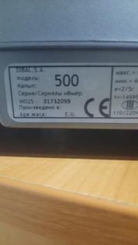

6 Caesar
16.05.24
(0) Иногда помогает скопировать файлы dll драйвера в папку bin текущей платформы. Весы, кстати, какие? Какой драйвер используется?
7 Morozov Roman
17.05.24
Вот ошибка и модель весов
