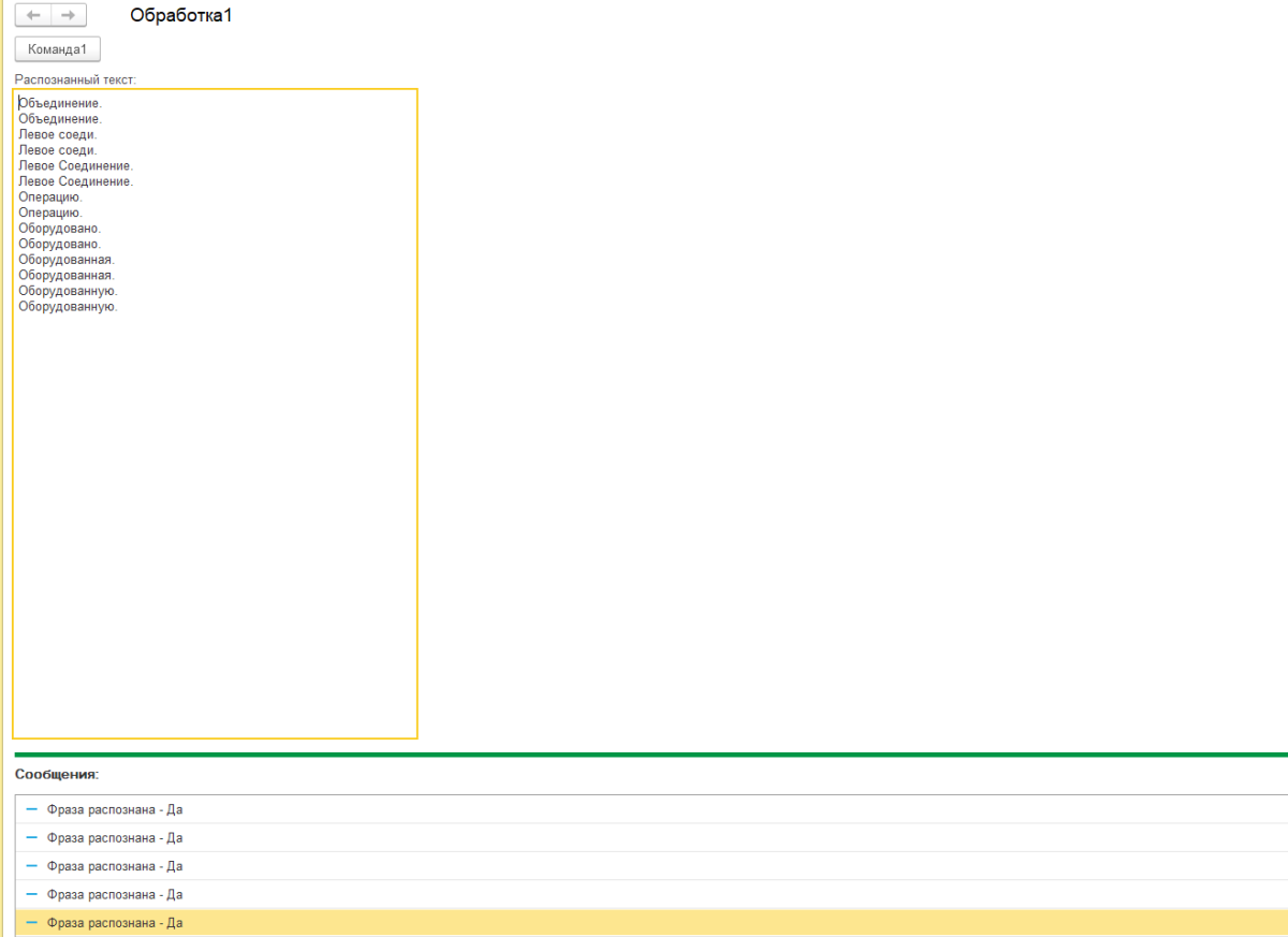

по речи все, как и всегда, в ЖКК написано, сразу не увидел
(15) Распознавание речи не поддерживается: ● В том случае, если информационная база создана в режиме совместимости Версия 8.1. ● В веб-клиенте, который доступен только по протоколу HTTP и не является locahost. ● В веб-клиенте, который работает под управлением: ● веб-браузера Google Chrome версии 65 и предшествующих. ● веб-браузера Microsoft Internet Explorer любых версий. ● веб-браузера Mozilla Firefox любых версий. ● веб-браузера Safari любых версий. ● веб-браузеров на основе Chromium версии 65 и предшествующих. ● В автономном сервере. ● Распознавание речи может работать некорректно в 32-разрядных системах. Модели распознавания речи и дополнительные грамматики загружаются в оперативную память и имеют существенный размер. Поэтому ограниченного объема оперативной памяти 32-разрядных систем может не хватить для загрузки. В следующих случаях поддерживается только распознавание с помощью сервиса (не поддерживается локальное распознавание): ● На компьютерах фирмы Apple (в файловом варианте информационной базы). ● В учебной версии системы «1С:Предприятие». В следующих случаях поддерживается только отложенное распознавание речи и распознавание с помощью сервиса (не поддерживается потоковое распознавание): ● При работе под управлением ОС Windows XP или Windows Server 2003. |
lEvGl
03.06.24
в общем работает, не идеально, но возможно обучение этой сети, наполнение словаря. Подъемно в общем.
Описание нормальное https://its.1c.ru/db/v8323doc#bookmark:dev:TI000002692 ![]() что он делает с памятью так и не понял, снала +2гБ, потом отпускает до 0 или до +1гБ, начинаешь диктовать конечно разрастается, потом освобождает. Но в любом случае при запуске базы пара гигов допом под это уходит |
