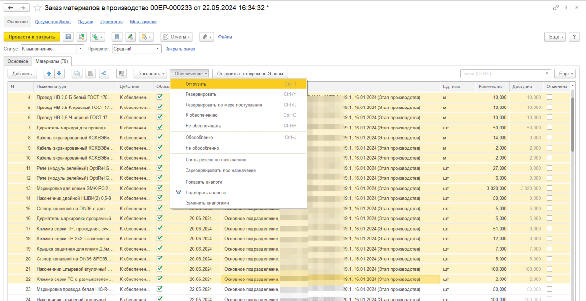

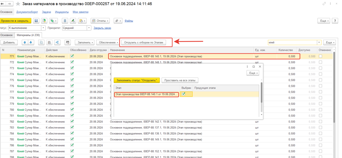

В  документе "Заказ материалов в производство" нажимаю "Отгрузить с отбором по этапам" (скрин). Предполагаю, что отгрузит весь поступивший материал по этому этапу, например (например Клей, Шильд, Клемма и т.п, то есть только по этому или нескольким указанным этапам, чтобы не загромождать производство), этап 88.140.1 (скрин 1).

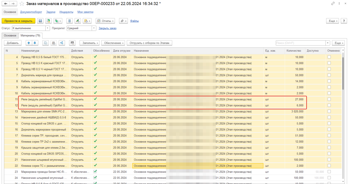

Но на Скрине 2 видно, что отгружаются все этапы, и при этом количество отгружаемого материала в каждом этапе (18) почему-то равно общему количеству материала, требуемого в Заказе материалов (а отдельно в этапе требуется 0.5, видно на скрине 1).

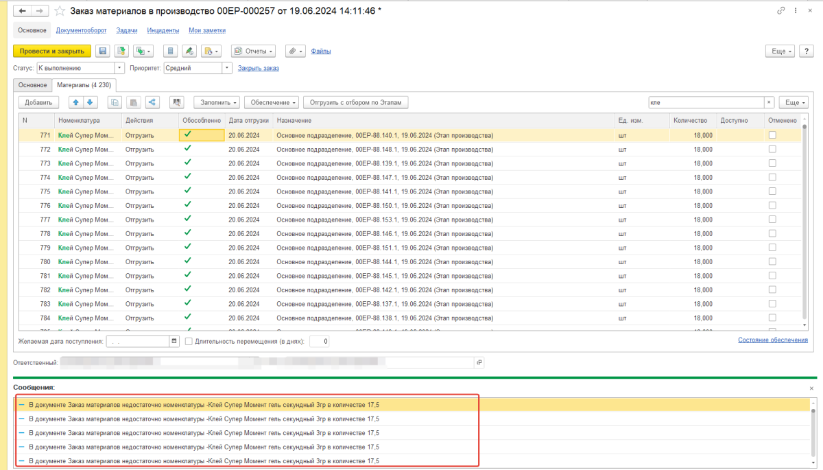

Вопрос 1: можно ли как-то упорядочить отгрузку по отдельным этапам? (формировать Заказы материалов на отдельные этапы не вариант). Если сделать в документе сортировку (скрин 3) и отгрузить только этот материал, то отгрузится и тот, которого нет на складе (скрин 4), например Реле. Тоже не вариант.
Вопрос 2: как работает кнопка "Отгрузить с отбором по этапам"?
