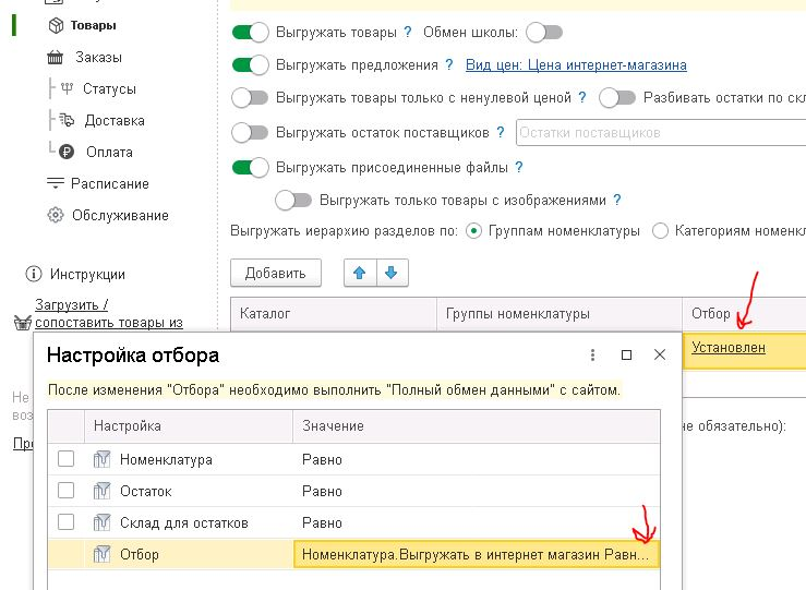

Настроил выгрузку товаров из 1С на сайт (WP с Woocommerce). Выгружаются все товары подряд. Но нужно, чтобы товары помеченные на удаление не выгружались. Наверное, это должно указываться в настройках "Интеграция с Интернет-магазином", но не найду где.

(2) продублирую ответ heseh сюда:
В базе УНФ, настройка обмена с сайтом: на вкладке товаров в таблице к выгрузке есть колонка "Отбор", отображаемое значение в колонке "Установить". Тыкаем на "Установить" и напротив слова "Отбор" указываем значения отбора.

Спасибо за ответы. Конфигурация - УНФ. Действительно, на другом форуме уже подсказали.
Только у меня не было колонки "Отбор". Была кнопка "Отбор"  над этой таблицей. Там и выбирал Номенклатура - Пометка на удаление - Нет.
