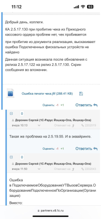

Здравствуйте, уважаемые!
Обновил УТ11 до последнего релиза 11.5.19.55, платформа 8.3.24.1667. И перестал работать Эквайринг в связке с кассой
При попытке принять оплату эквайрингом (ввести на осн реализации экваринг, принять оплату и пробить чек) ошибка "Подключенных фискальных устройств не найдено"
Естественно, все настроено как надо. настраиваю не первый раз и на многих предприятиях.
Что пробовал: загрузил базу до обновления - такаяж ошибка. Удалил рабочее место полностью, перезашел, создалось новое рабочее место. Добавил оборудование, настройку РМК - связку эквайринга с кассой. Все настроил заново - заработало.
Делаю тож самое в новой базе не работает.
Если по реализации сделать ПКО и пробить чек - все нормально.
Да, это произошло на разных компьютерах, филиалах, разных банков эквайеров. База  - одна.
Кто сталкивался куда рыть?

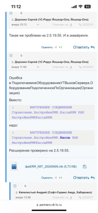

12 Coollerok
10.09.24
Добрый день. Столкнулся с аналогичной ситуацией после обновления комплексной. Попробовал добавить Кассу ккм - теперь ошибка не выводится, но в форме открытия чека не видит кассу. Удалось решить проблему?
13 realevgenius
10.09.24
(12) Здравствуйте! Да, удалось...
Автор решения на скрине
14 realevgenius
10.09.24
(10) Проблема есть... 1С накосячили в модуле...
Решение выложил тоже
15 Coollerok
10.09.24
Спасибо огромное за подсказку! Все заработало
