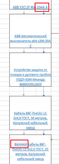

Дня доброго.
Был далек от электрики, но жизнь заставила.
Есть небольшой каркасный дом 6*6=36 квадратов, к нему уже подведен СИП4 на 3 фазы и теперь надо собрать щит и развести проводку.
3 фазы буду разводить так:
1 Фаза - ванная со стиралкой, сушилкой, феном и светом.
2 Фаза -кухня с холодильником, возможно посудомойкой, свет, мелкая нагрузка.
3 фаза - зал и спальня - конвектор на 1.5 КВатт, возможно кондей, комп, мелкая нагрузка
3 фазы на индукционную плиту
3 фазы на проточный водогрей на 12 КВатт
Накидал в Ексель схему щита с гиперссылками на Озон.
Не нашел УЗДП от AAB, поэтому Меандр, его Мальков хвалил на Ютубе.
Не нашел УЗО от ААВ на 10 мА и 25 А, поэтому пришлось закладывать на 40 А.
Жду критики, предложений.

УЗО 10 мА ставят только в сильно влажных помещениях
И заземления я у тебя не вижу как-то. 90 % защиты это заземление грамотное.

Я такой счетчик https://aliexpress.ru/item/1005005917316140.html поставил за опломбированным. Можно в онлайне смотреть распределение нагрузок и токов по фазам. Смотреть показания можно по инету

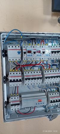

16.09.24
Вы вот не заметили, а я вот только сейчас увидел, что у меня нет УЗО на плиту и проточный нагреватель.
Какое УЗО на проточный ставить, 10мА или 30мА. 10 мА как то сильно оптимистично для проточника.

16.09.24
(5) Там УЗО на 30 мА. Ну в екселе же все есть.
Или речь о том, какие розетки что-ли?
8 H A D G E H O G s

(0) зачем тебе уздп в щитке ?
Его ставят в ЩУ на уличном столбе, туда же, вынести противопожарное узо

(16) УЗДП идет в самом самом конце, после всех УЗО и АВ.
(16) Почему противопожарное на уличном столбе?
p.s. У меня нет уличного столба. СИП4 идет с верхушки общего столба, где стоит электронный счетчик и приходит в уличный щиток на стене моего дома.

Нет реле напряжения, оно важнее, чем хрень с уздп, зачем 3х4 кабель, от которого потом 3х2.5 ?!

"Не нашел УЗО от ААВ на 10 мА и 25 А, поэтому пришлось закладывать на 40 А. "
Забавно такое читать :)
Параметр тока у УЗО - это максимальный ток на который оно рассчитано, а не ток при котором оно сработает как автомат. Если узо на 25А, то при большем токе оно сгорит.
30 мА вполне достаточно для всего.
Ну и обычно УЗО ставят либо по зонам, либо 1 на вход и все.

(22) "Нет реле напряжения, оно важнее" - в УЗДП Меандр - оно встроено, насколько я понял.
3x4 - фаза, от него 3x2.5 - к розетке, 3x1.5 - к свету (не указал на схеме).

По УЗО. замени его на диффавтоматы с соответствующими токами срабатывания

(27) так не делают. Тянут все провода непосредственно в щит, 2.5 на розетки, 1.5 на свет, всё.

Чет какой-то перебор с кабелями.
4 - входной.
2.5 - розетки.
1.5 - освещение.
и самое главное - автоматы нужны для защиты электропроводки, а не приборов. Поэтому автоматы подбирают исходя из проводки.

(85) Вот новая версия, после примерно такого же ответа и другого форума
https://disk.yandex.ru/i/2UeCiEiC6lf-zA
1. Я неправильно рассчитал мощность 3Ф тока, это там, где
"10. В левом верхнем углу вы делите 15000 / 400 - это что такое?"
Сейчас пересчитал правильно, через 1,732 и из-за этого уменьшились номиналы тока в 3Фазных АВ.
2. Также уменьшились номиналы тока в 1Ф АВ с 20А до 16А
3. Добавил УЗО на 3Ф на плиту и водогрей на 30ма.
4. Уменьшил сечение кабеля до плиты с 5x6 до 5x4
5. Убрал нейтраль из 3фазных АВ.

17.09.24
(85)
2. Какая линия подходит к участку - ВЛ, ВЛИ, КЛ? трансформатор новый/старый? Что за населенный пункт - газифицирован?
Какая линия - неизвестно, попробую спросить у электрика. Газификация планируется в сл году.
3. Как сделано ограничение мощности подключение - небось ВА 25А на входе? Можно фото щитка уличного вводного выложить. Где расположен? Какая линия идет от щитка до дома?
Идет СИП4 с верхушки столба, где электронный счетчик, до щитка на доме. В щитке на входе АВ на 16А, на большую мощность у электриков не было, им начальник сказал, что 3 фазы нужно для стройки а не в готовый дом.
4. Вариант с проточным водонагревателем 12 кВт - нежизнеспособен
Почему.
5. ВА 40А - это вообще откуда такие номиналы при вашей мощности 15 кВт?
Ошибка расчета тока для 3Ф, исправил
6. Какая схема заземления? TN-C-S? TT?
Не знаю, какая там предполагается схема от поставщика электричества, я свое заземление делать буду. ТТ получается.
7. УЗА 100ма - это уже внутри дома планируется поставит или где?
Внутри дома.
8. На N отдельный ВА - это кто надоумил?
Делал по аналогии с АВ входного щитка, выложу фото
9. УЗО 10ма на ванную тоже нежизнеспособно скорее всего
Все пишут про 10ма на мокрые места
Это неправильный расчет тока для 3Ф, исправил

17.09.24
(115)
2. "Какая линия - неизвестно, попробую спросить у электрика." - визуально какая?
Дело то в СНТ что ли происходит?
3. "В щитке на входе АВ на 16А," - а это всего 11 кВт мощности
4. Водонагреватель будет жрать 18А на фазу. Остается (если вводный ВА заменят) - 7А на фазу, а это всего 1,5 кВт мощности всего
6. поставщик электричества систему заземления не предоставляет. Для 3ф подключение рекомендуется использовать схему TN-C-S
7. Смысла нет. У вас и так все линии защищены УЗО дальше
8. С чего вы вязли что это ВА N разрывает. Так делать КАТЕГОРИЧЕСКИ запрещено!!!
9. Надо иметь ввиду есть вы всю ванную повесите на 10ма - то скорее всего замучаетесь от частых срабатываний, если вообще УЗО взведется

(123)Вот этот щит что на фото - он же должен быть на вашем балансе - т.е. не опломбирован и в нем можно сделать все как надо
Но возможно еще и у счетчика ВА стоит
126 H A D G E H O G s
17.09.24
(119)
3. "В щитке на входе АВ на 16А," - а это всего 11 кВт мощности. Да, я знаю, буду узнавать у электрика. Обещали 15 кВт.
4. Водонагреватель будет жрать 18А на фазу. Остается (если вводный ВА заменят) - 7А на фазу, а это всего 1,5 кВт мощности всего.
Кто то моется, все остальные курят бамбук. Чтобы руки помыть в течении дня - там есть режим на 8кВт. Это временное решение.
7. Смысла нет. У вас и так все линии защищены УЗО дальше.
Это "противопожарное УЗО" во всех схемах и примерах оно есть.
Ну может он отключает розетки на 230 вольт в щитке или розетку на 400 вольт в щитке. В выходные сниму панель, гляну что он там отключает, но чет сомневаюсь.
Ну посмотрим.

(125) Щиток маленький, все не вместит.

132 H A D G E H O G s
17.09.24
Да, этот однополюсный ВА в щитке разрывал не нейтраль, а фазу на розетки 230 вольт щитка. Я жря крошил батон на электриков и ошибочно транслировал свои заблуждения в схему, моя ошибка, исправил.
Нашел еще фотки со столба и щитка у дома

(126) Моя практика показывает, что 10мА и взводится и работает; я выше писал. Эти 10 мА если не забыл ТБ связаны с током "отпускания", которые примерно 25-50мА. Типа сам сбросить провод не сможешь.
134 H A D G E H O G s
17.09.24
(132) В щитке на столбе кроме счетчика, получается, ничего нет. Нет ВА?
135 Джордж1
17.09.24
(132)розетку до вводного ВА подключили похоже
А что-то тонковаты проводочки от вводного ВА
136 Джордж1
17.09.24
(134)Получается нет. И ограничение если и есть то в самом счетчике прошито. Если энергетики осилили это

141 H A D G E H O G s
17.09.24
(135) Это на 3-х фазную розетку на стройку. Пофиг, уберу потом, мне она не нужна.

17.09.24
(140) Убирать УЗО на 100ма из схемы, правильно?

(143)это УЗО лишнее на мой взгляд
Разделите группы на силовые и освещение

(328) Электрик за работу запросил максимум 30000руб. Вообще ерунда, но. Я хочу сам попробовать. Просто тупо сам.
Я и провода варить буду, купил сварочный инвертор.
Им потом тоже ченить варить буду.

Я бы посоветовал начать всё же не со щитка, а с плана помещений и расстановки мебели, освещения и оборудования. Потом перейти к трассам, потом собрать их все в щитке и т. д.

А так, там всё просто как грабли.

еще по поводу УЗО. Их лучше ставить не на 30, а на 10мА. Так как при 20мА уже начинается неотпускающий ток.
УЗО на 10мА большого тока найти трудно (их тупо не возят потому что дороже), но возможно, я находил на 25А с током срабатывания 10мА.
30мА как групповой на ввод.
Пиндосы вообще УЗО ставят на 5мА в каждой розетке.

(347) Пайка в ПУЭ допускается, но не рекомендуется в ГОСТ Р 50571.15-97. Мотивируется это тем, что в некоторых аварийных режимах температура соединения может достигать 300°С, припой расплавится и стечёт. Так что я за опрессовку или сварку
(351) Их и искать не надо, как дерьма за баней
https://www.etm.ru/catalog/501020_differencialnaja_zaschita_uzo_differencialnye_bloki?conf=0%241921%5E0%241922%5E0%241944%5E0%241943%7C3%246637%7C

Вот , часть кухни. Все штробы в штукатурке сделаны.

Вот годовой давности фотки, все спуски к местам установки строго вертикальные.
