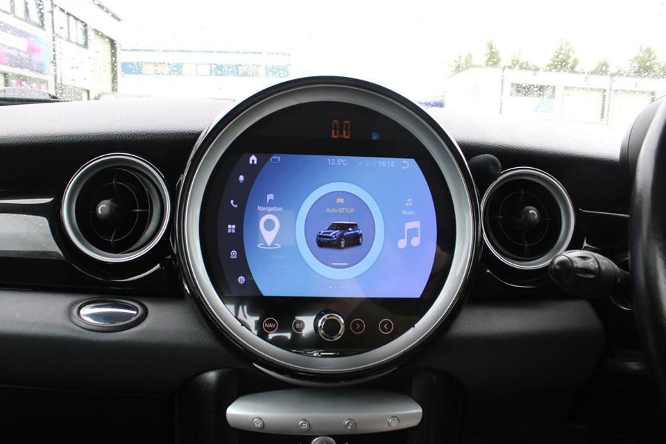

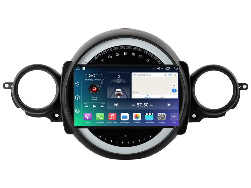

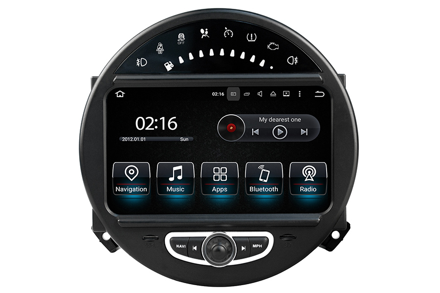

Выбираю устройство в машину.
Есть варианты на 10, 12 и 13 андроиде.
По железу тоже разные:
2 ядра, 1 Гб, 16 Гб
4 ядра, 2 Гб, 32 Гб
8 ядер, 4 Гб, 64 Гб
И выглядят разно.
Вот думаю, какого будет достаточно? То что похуже по гигам и ядрам, выглядит получше, чем которое с максимальными характеристиками. По цене не имеет значения.
Подскажите, насколько норм 1 или 2 гига для андроида? В мощные 3Д игры играть не планирую, но приложения всякие устанавливать буду.
И насколько старые эти версии андроида? Есть смысл их брать сейчас, или не стоит?
ЗЫ: Приложения планирую устанавливать самые новые. Спотифай, Гугл-мапс, остальные не знаю как называются.

(18) И что, это будет тупо пластиковая рамка, без кнопок, без индикаторов? Звучит как-то не очень. Хочу чтобы устройство было сразу заточено под автомобиль, а не просто планшет на андроиде в рамочке. Нужно чтобы в рамке был спидометр, индикатор остатка бензина, сообщения об ошибках, непристегнутый ремень, и прочее, что обычно есть на табло. И чтобы устройство издавало звуки, которые обычно издает машина в штатном радио. Это зависит не только от рамки, но и от прошивки самого устройства. Как, например, менять настройки бортового компьютера с универсального планшета на андроиде? Например, включить печку потеплее, или вентилятор под жопой.
Так что универсальные - сразу нет.

(28) Кнопки навигации по меню, например. Или быстрый запуск приложений, типа Навигатор, Музыка, и т.д. Так удобнее, чем тыкать в экран пальцем.
А индикаторы я писал какие - спидометр, разные лампочки состояния - ручник, пристегнуть ремень, сколько осталось бензина, включен дальний свет, и т.д. стандартные автомобильные индикаторы.

(29) Лампочек состояния не видел нигде на андроид устройствах. На экране они могут что-то показывать, но далеко не факт что конкретной марки машины они что-то покажут, потому что протоколы canbus-а меняются даже у одной марки одного поколения в разные годы выпуска.
А отдельно индикаторов точно нет.

(30) Ясно. Вот поэтому я и хочу специальное устройство под конкретную модель и год выпуска.

78 Грю
16.12.24
(75) Вот типа таких смотрел. Выбрал второй, он больше всего похож на стиль ОЕМ.
