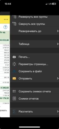

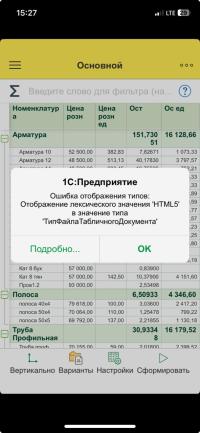

Ни один отчет не дает сохранять
Прошу подсказать что упустил
Функциональность "Доступ ко всем файлам" есть
1 Звездец
06.01.25
а если формат сохранения сменить?
2 Tarlich
06.01.25

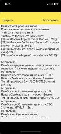

(1) ошибка сразу при нажатии "сохранить"

6 Tarlich
06.01.25
Решил вопрос просто - при нажатии на печать стандартная отправить и так сразу могу отправить вацап
