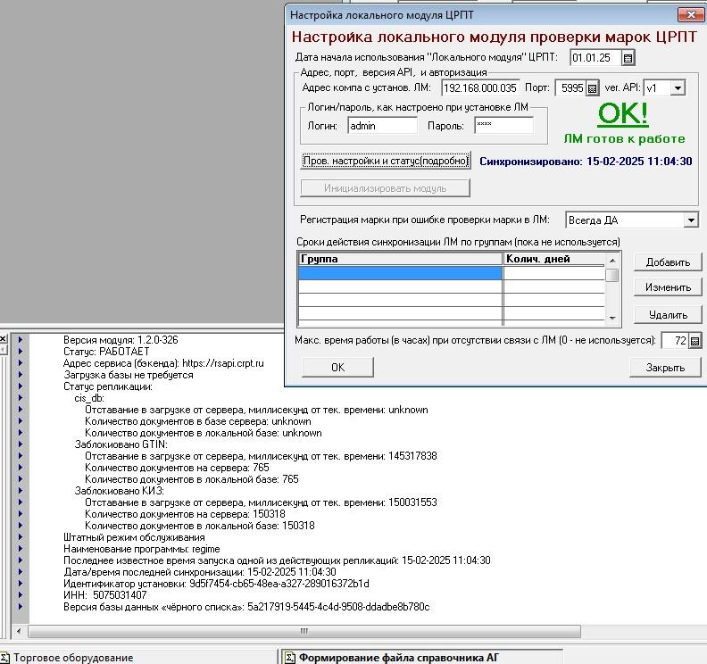

Сейчас, на текущий момент, там порядка 150К заблокированных марок. Это марки, заблокированные ФОИВ (федеральные органы исполнительной власти) по всей стране. Это явный левак, ну, типа партий изъятых из продажи по явному браку - ну, например "метанол в коктейле" или что-то вроде этого. Никакие просто проданные (всеми участниками рынка), или не нанесенные/не введенные в оборот (что чаще всего в запретах по онлайн РР бывает) марки там не учитываются.

Нет. В актуальной версии, инициализация должна проходить почти сразу - 2-5 минут, и статус должен поменяться на Ready. Загрузка базы - от скорости инета зависит. тоже в идеале не более получаса, а так, несколько минут. Что-то у Вас не так, 19 часов - это перебор явный. Проверяйте доступность сервера (адрес тот, что при установке был) телнетом, порт 443. Пинги и трассировка - не работают у них, только телнет. Видимо все заблокировано для безопастности.

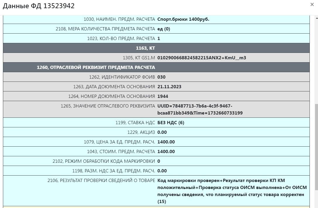

Выявить - элементарно. В чеках по ФФД 1.2 есть составной тег 1260, в котором есть тег 1265 - идентификатор и время запроса. Для проверки ЛМ туда еще пару полей добавлено, версия базы и еще что-то, не помню.
Отсутствие этого тега сразу покажет нарушение - продажа без проверки.
А "как накажут" и накажут ли - тут, х.з... Я не юрист.

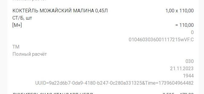

А так, строка чека с маркировкой, продажа с проверкой по РР вот так выглядит, это 1-ОФД:
Все, что "серенькое" - это с маркировкой связано.
Тут, в 1-ОФД, номера тегов не видны, только их содержимое.Если кому интересно - могу из тестового ЛК ОФД от "МастерФич" выложить скриншот, там теги с номерами.

23 MWWRuza
15.02.25
(21) из тестового ЛК ОФД от "МастерФич" выложить скриншот, там теги с номерами.
Вот:
Тег 2106, никакого отношения к проверкам по РР не имеет, это как раз результат проверки марки в ОИСМ ОФД, по ФЗ-54...

(11) При этом обновлять базу нужно не реже, чем раз в два часа. Отсюда вопрос, если у меня офлайн, то это означает, что у меня нет интернета и как я должен эту базу обновлять?
База обновляется постоянно, непрерывно, в реальном времени. Я когда поставил предыдущую версию ЛМ, то тоже подумал, что раз в несколько часов он обновления скачивает, по крайней мере, так запрос статуса показывал.
Поставил новую версию - отставание от текущего времени всегда несколько секунд, хоть сколько статус запрашивай...
Спросил об этом у разработчиков, типа "а как-же 2 часа из МР?" и получил ответ - "а мы никогда про 2 часа и не говорили, в МР это максимальное время, а так обновляется постоянно, просто в предыдущей версии была допущена ошибка в расчете времени последнего обновления в выводе статуса"...
Вот так :-)

(24) Это какой-то нормативный акт за №1944 от 21.11.2023, изданный органом исполнительной власти с кодом 030.
Какой - мне пофик, я не юрист.
Хотя, вот, ищется в и-нете на раз, первая же ссылка: https://www.garant.ru/products/ipo/prime/doc/407981403/
Теги 1262, 1263 и 1264 - это константы. На текущий момент, они всегда такие. Издадут еще какой-то закон - тогда изменятся. Пока всегда так.
А вот тег 1265 - переменный. Это идентификатор ответа на запрос проверки марки по РР и его время в юникс-формате. Для каждой строки чека с маркой, 1265 свой.
