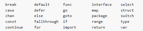

24 novichok79
16.03.25
(13) изврат.
Go - сложное? 25 keywords???!!!
25 Волшебник
17.03.25
(24)+ С одной стороны, это правда.
С другой стороны, язык Go является полным по Тьюрингу со всеми вытекающими. То есть на нём можно реализовать любую вычислимую функцию, а сложность программы может превысить возможности одного человеческого мозга.
https://go.dev/ref/spec
26 novichok79
17.03.25
(25) Что ж, такова жизнь.
