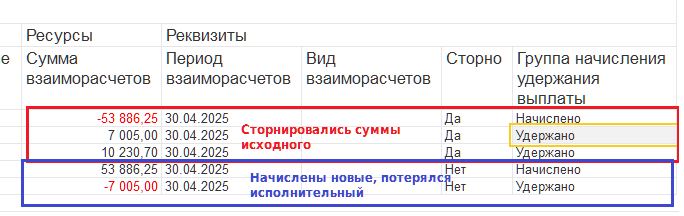

Человек ушел в отпуск, отпускные начислились, с них удержался исполнительный лист. Человек получил в отпуске больничный, отпуск продлен. На момент оформления больничного исполнительный удержан. При продлении отпуска, исполнительный не продлился, потерялся.
Движения продления отпуска:
Буду благодарен за рекомендации как исправить, если сталкивались!

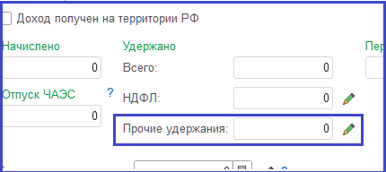

2 Каскад
29.04.25
Как я понял, в отпуске вообще нет вкладки Удержаний. Он проводит  и считает сам удержания, вкладки ручного редактирования я пока не нашел.
https://i.ibb.co/6cMkCXnC/c16.png
3 SleepyHead
29.04.25
(2) Вкладки нет, удержание есть. Обычно запрятано в реквизит, выводится рядом с реквизитом НДФЛ.
насколько я помню, важен способ выплаты - возможно, сначала в исходном отпуске был межрасчет, а в исправлении - с зарплатой. А с зарплатой может быть спрятан расчет НДФЛ и расчет удержания по ИЛ.

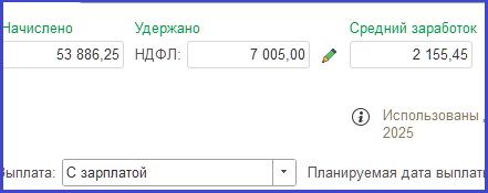

4 Каскад
29.04.25
(1) Апдейт. Увидел, что есть реквизит "прочие удержания", куда и вваливаются удержания по исп.листам.
Но на отпуском-продлении данного реквизита на форме документа нет:

5 Каскад
29.04.25
(3) Круто! именно эта проблема видимо и стрельнула. В оригинальном "межрасчет", во исправлении - "с зарплатой".
6 SleepyHead
29.04.25
(5) А если межрасчет поставить - появляется прочее удержание или нет?
7 Гена
29.04.25
(6) Да, конечно. Если выплата вместе с зарплатой, то нет смысла удерживать алименты в отпуске, ведь можно это сделать в начислении зарплаты.
