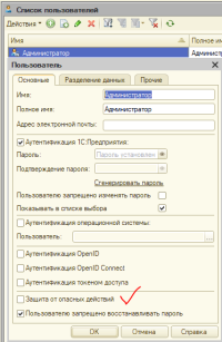

Есть внешняя обработка и пользователь без полных прав.
Галка защита от опасных действий убрана.
Подключение к HTTP выполняется в общем модуле (не привилегированный)
Если запустить обработку через Файл-Открыть, то подключение вылетает с ошибкой "Установлен безопасный режим. Выполнение операции запрещено".
Если подключить как доп. обработку или встроить в расширение, то ошибки нет.
Что надо настроить, чтобы через файл открыть не было проверки на безопасный режим?

Одной галки защиты от опасных действий маловато будет :).
Ты конфу не назвал.
У меня в БГУ, например, в правах должно быть такое: либо такое, что в общем то же самое:

(0) ЕМНИП, в \bin\conf\conf.cfg защита от опасных действий отключается.
