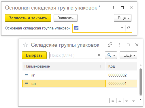

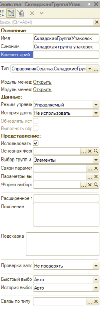

(8)
[img]https://i.postimg.cc/9MTNRhBJ/2025-07-24-15-32-48.png[/img] [img]https://i.postimg.cc/tC5PqMFP/2025-07-24-15-41-26.png[/img]

(14) и кривые ссылки на скриншоты
24.07.25
(14) А на втором скриншоте форма элемента, что очень странно.

(14)
Скриншот твоей константы Зачем нам скриншот типового справочника ?

(18) так это и есть скриншот моей константы
Dari1995
24.07.25
(18) один в один с вашими свойствами совпадает

(22) Вы не ответили, почему у вас на втором скриншоте форма элемента?
Dari1995
24.07.25

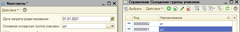

ФО! (0) Вероятно, у вас ни на одном складе не включено адресное хранение. Поэтому ФО "ИспользоватьАдресноеХранение" выдаёт ЛОЖЬ и соответственно справочник "СкладскиеГруппыУпаковок" ничего не показывает. e1cib/list/РегистрСведений.НастройкиАдресныхСкладов Что показывает ссылка ? Должна быть пустая форма e1cib/list/Справочник.СкладскиеГруппыУпаковок |

(25) Справочник доступен для создания, и в нем есть элементы

Всем спасибо, все таки в настройках адресного склада была проблема.
