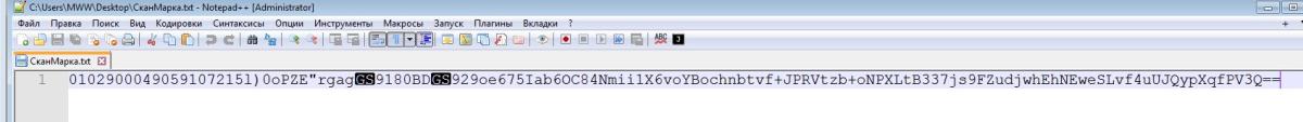

Я в клюшках своей обработкой печатаю, DM на остатки марок, вообще без проблем, через FormEx:
Вот:
Все символы GS на месте, это строка прилетевшая со сканера:
В ЧЗ проверяется на раз, в том числе и мобильным приложением.
(нет, эти конкретные марки не проверятся, так, как давно проданы клиентом, не из-за структуры ШК, а из-за того, что выведены из оборота)...

20 MWWRuza
07.09.25
Ну, да, формат DM FNC1, разделители групп GS. Первый символ там FNC1, просто он не отображается в строке прилетевшей со сканера, так, как используется сканером как управляющий, типа сообщает ему, что дальше в строке данных будет.
Как-бы так прописано в МР по маркировке... Проверку формата в ЧЗ проходит без ошибок. У производителей, которых видел, так-же.
PS "вместо GS используется FNC1" - тут вопрос, что нужно получить в итоге - марку, проходящую проверку в ЦРПТ, или именно GS для каких-то других целей...

(20) Если я не ошибаюсь, то GS такой же нечитаемый символ как и FNC1. Почему они у тебя отображаются - не понятно. Не, ну если проверку проходят, то и ладно. Хотя, если отключить проверку структуры кода - будет читать и ошибочные коды, там не вся строка используется. Но я ни в коем случае не настаиваю, просто есть много программ, позволяющих проверять структуру кода и выявлять ошибки. Попробуй отсканировать свои коды, проверить. Если интересно конечно же.
22 MWWRuza
07.09.25
(21) Почему они у тебя отображаются - не понятно.
По тому, что они там есть. Это строка сохраненная именно с моей марки(да пох, можно взять и от производителя, любую) со сканера в режиме эмуляции COM-порта, без "медвежьих услуг" драйвера клавиатурных сканеров и обработки в программе, по замене "чего-то на что-то", без добавления/удаления скобок и т.п., как есть. Они есть в строке кода, прилетевшего со сканера, поэтому и отображаются. Естественно, программой, которая это умеет(в данном случае - Notepad++) - если открыть обычным виндовым блокнотом, то их естественно видно не будет. FNC1 там тоже есть, первым символом идет, но, он не отображается(даже Notepadom++, или терминалом, ловящим строку данных из COM-порта), так, как интерпретируется сканером как управляющий, сообщающий сканеру, чего дальше ожидать в строке данных, и не передается в строку данных.
Немного "утрированно", но, общий принцип такой.
23 MWWRuza
07.09.25
+(22) то их естественно видно не будет
Но, даже в обычном блокноте, если курсорными клавишами-стрелками двигать курсор - можно заметить, что на местах, где они есть, происходит "типа задержка", пропуск нажатия, так, как символ там есть, его "проскочить" нужно, но его не видно.

26 MWWRuza
08.09.25
(25) но самого символа не видно!
Еще раз - используйте Notepad++, и все увидите.
