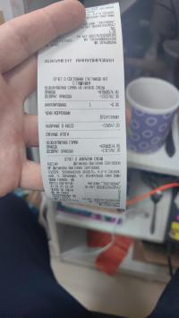

Вот такая ошибка при закрытии смены
Отчет о розничных продажах не сформирован.
Выемка : Не смогли произвести выемку руб.

И главное, никого не удивляет дневная выручка в 67 лямов магазинчика зоотоваров в небольшом посёлке.
Слона что ль продали? Или кому-то срочно понадобилось тысяч десять хомячков.
MWWRuza
30.09.25
(7) Ага :-) На скриншоте в сообщении, не разглядел... Скачал картинку, увеличил... Да... Суммы дикие...
Caesar
30.09.25
(7) Это не дневная, это необнуляемая, по сути за все время работы ККТ
