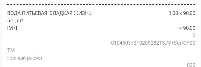

Но, вот, как марка видна в 1-ОФД:
В режиме просмотра чека:
А это если скачать текстовиком чек, у них он называется TLV, хотя, имхо с форматом TLV это не имеет ничего общего:
Как видите - марка целиком.
Ни каких "44 4D", отдельно GTIN, серийник - там нет, это все было по ФФД-1.05...
