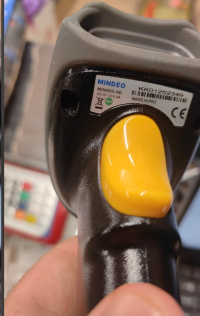

Такой сканер

(2) сбрось до заводских - переведи в ком. не поможет - выкинь и купи другой
